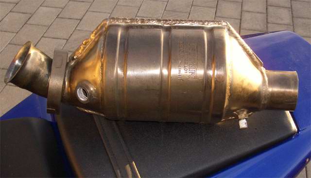

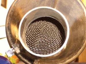

Ein Katalysator mit Waben aus Metall anstelle von Keramik, zumeist mit weniger Zellen als ein vom Hersteller verbautes Exemplar.
Durch einen 100-Zeller kann man durchsehen wie durch ein Küchensieb.
Je nach Auto werden bis zu 1200-Zeller, d.h. 1200 Zellen/Masseinheit, verbaut, entsprechend engmaschig ist das Netz und damit leistungsvernichtend.

habe bei meinem 355 erst die Kats beim Fuchs machen lassen (100 Zeller in original Gehäuse).
Sound war danach wirklich deutlich besser / luftiger / heller.
Davor war es etwas muffliger. Das Auto ist mit den Metallkats etwas leichtfüßiger.
Fazit: Sehr empfehlenswert, besonders wenn die ollen Keramik Kats eh schon hinüber sind.

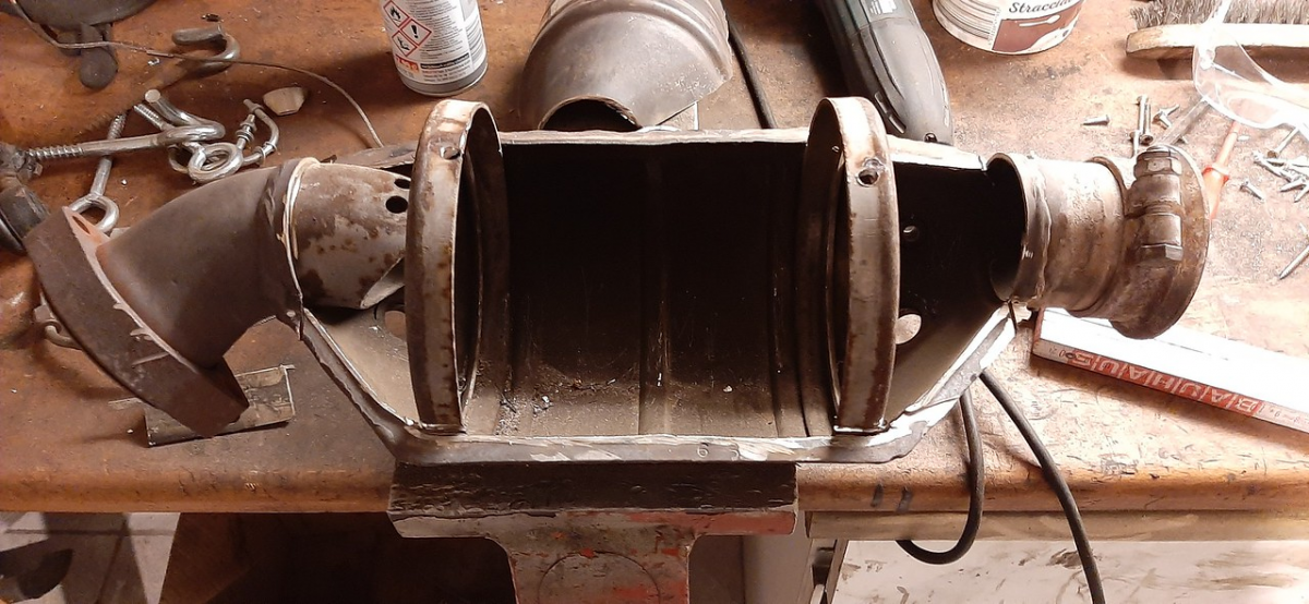

Hat jemand die Masse des Original-Kat-Gehäuses für den 355-er? Was für Metalleinsätze kommen da rein, bzw. Dimensionen?

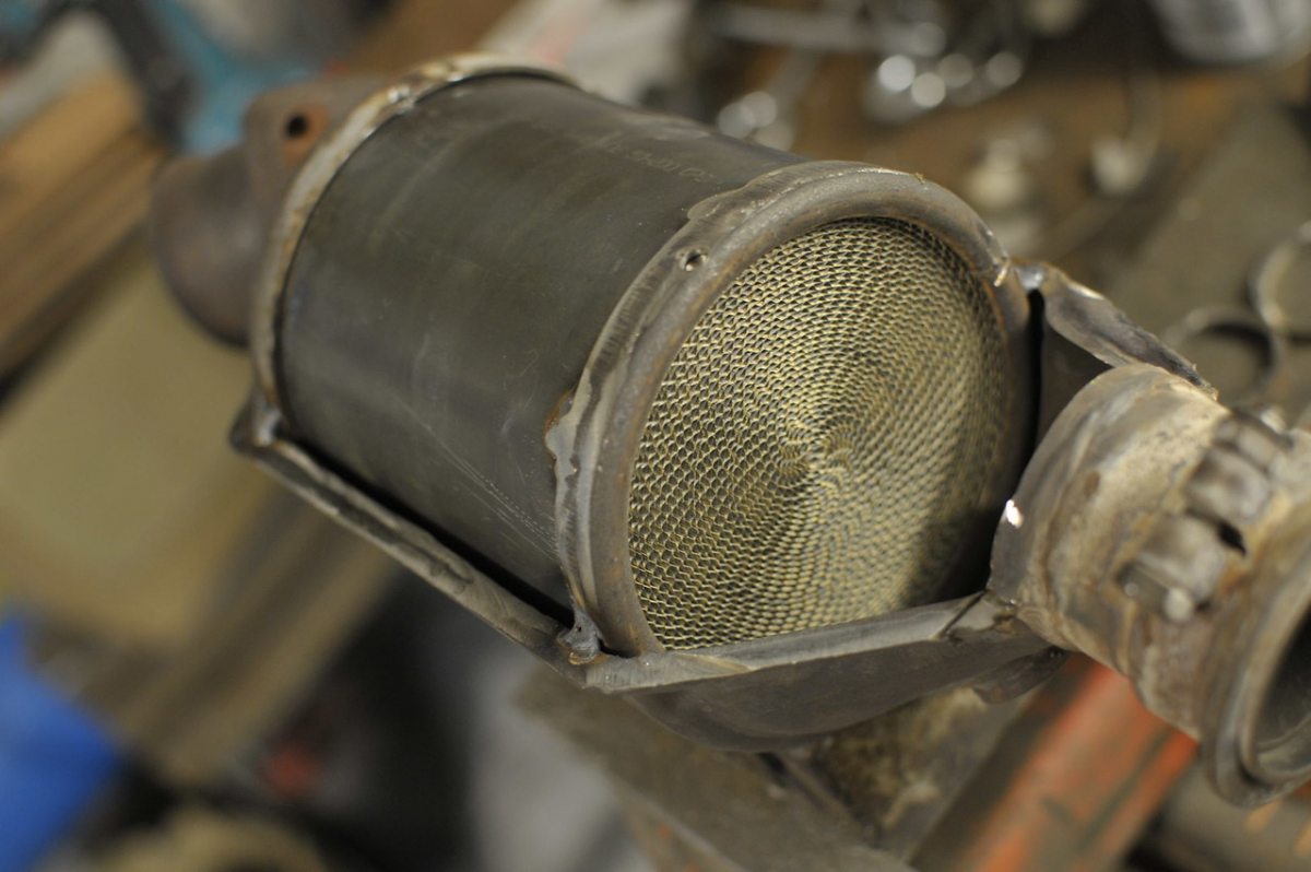

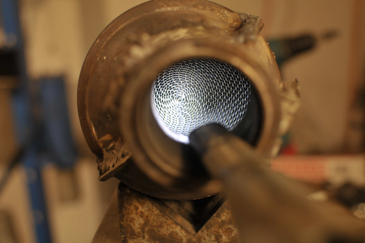

An die Antwort zur Frage vom Toni musste ich mich leider auch experimentell herantasten, hier aber die Lösung (wenn auch 13 Jahre verspätet):
Der Monolith muss 120mm Durchmesser haben, und wenn man den original Abstand der Halteringe beibehalten möchte, wären 140mm Länge passend. Wenn man einen Haltering versetzt, dann passt auch ein 100mm langer Kat. Mein Kat-Händler hat mir den Tip gegeben, den Monolith nur an einem Ende zu fixieren. Somit kann er beim Warm-/Kaltwechsel ungehindert dehnen oder schrumpfen
Ich habe einen teuren Kat mit hohem Platin, Rhodium und Palladium Anteil gekauft. Aber wahrscheinlich hätte es ein Teesieb auch geschafft um Euro 2 zu erreichen. 🤔😇
