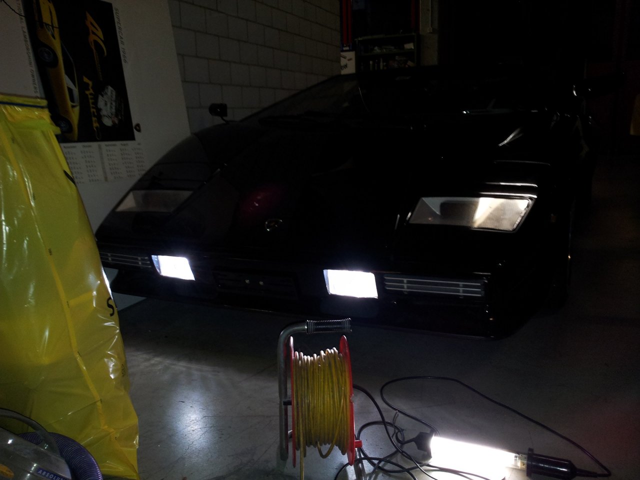

Das ist meine Version der TFL....
Habe die alten Birnen gegen LED's getauscht und über ein Relais geschaltet. sobald ich das Abblendlicht einschalte, erlöschen die TFL....
Bis jetzt hatte ich noch keine Probleme mit der Rennleitung....:D

Warum brennen die den noch wenn das Abblendlicht an ist, hattest du da das Relais noch nicht eingebaut?

Das Abledlicht brennt nicht auf dem Foto. Da spieglet der Blitz...ist ein Handyfoto also nicht so gute Qualität...
Hab einfach die H3 Lampe gegen eine LED getauscht. Das Relais ist auch einfach ein Schaltrelay . Das ganze mit einem Schalter versehen und mit mit dem Abblendlicht gekoppelt.

Hab keinen Schaltplan. Hab einfach vom Relais, dass das Abblendlicht etc.regelt, die Leitung andezapft und auf den Schaltkontakt des anderen Relais gelegt.
Gruss

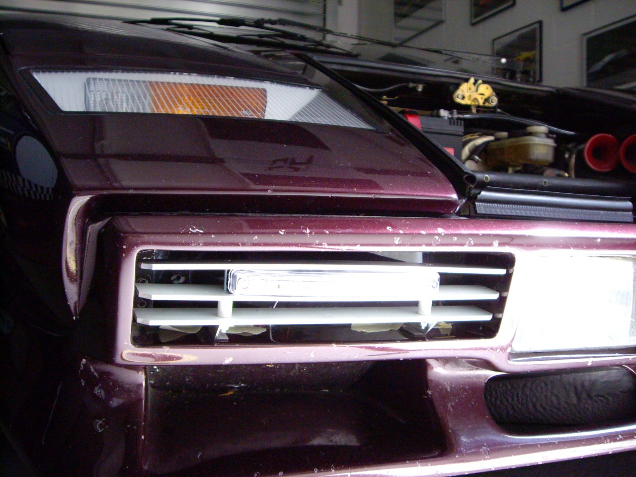

Hab sie eingebaut und angeschlossen, das ganze geht beim Countach dank der Klappscheinwerfer ohne Relais.
Der 4-fach Stecker zum Licht-Hebemotor hat sobald Zündung an ist auf dem blau-weissen Kabel +12V, wenn das Abblendlicht an ist dann hat die Gegenseite Strom.
Ergo einfach dieses Blau-weisse Kabel als Stromquelle für das Tagfahrlicht verwenden und es schaltet sich bei Abblendlicht (Lichter oben) automatisch aus (da kein Strom mehr).
Lichthupe funktioniert bei mir weiterhin, die H3 LED in der Lichthupe habe ich versucht, aber die sind mir zu schwach und die Lichthupe wollte ich nicht aufgeben.
Umgebaut hätte ich schnell wenn es denn sein soll, poste heute abend mal Fotos.

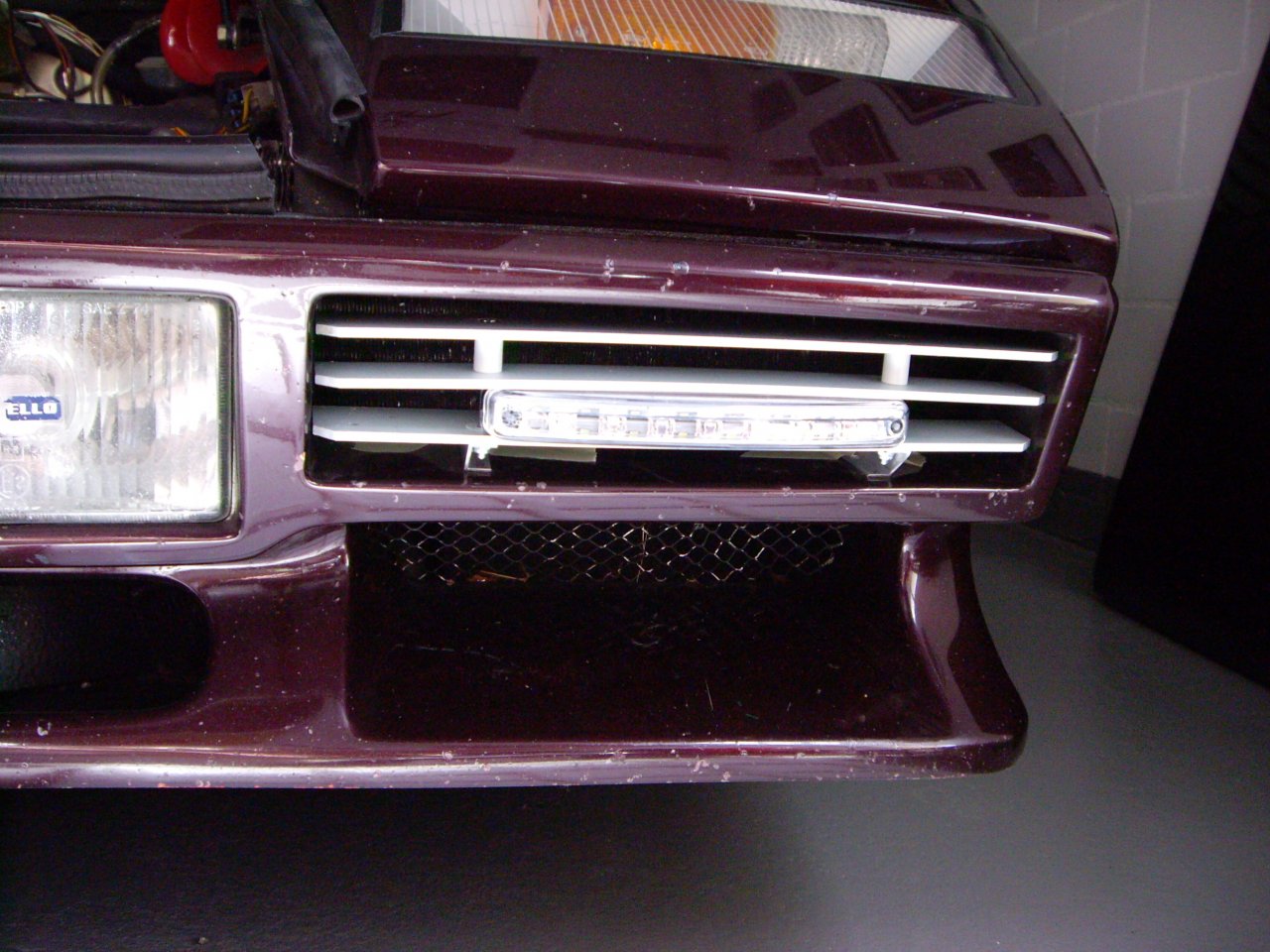

Heute auf der Strasse getestet, über das Aussehen kann man geteilter Meinung sein, ich finde sie nicht mal so übel, wenn ich noch passendere finde kann ich jederzeit umbauen.
Hier das Kabel dass man benötigt, ich denke das funktioniert bei allen Italos mit Klappscheinwerfern weil mit dem Abblendlicht-Impuls wird der Motor aktiviert.
Das violette ist die Masse, das grüne habe ich einfach ist bestehende Kabel geklemmt, das ganze würde auch mit Mr.Lambos Nebler funktionieren.

Hier sind sie auch eingeschaltet...
