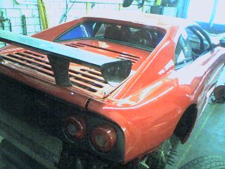

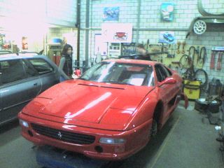

Der F355 ist einer aus Baujahr 1996, der 1998 umgebaut wurde für die Challengeserie! 1 Saison gefahren! Das heisst, ich habe einen ganzen Renault Master voll Zubehör, um das Fahrzeug wieder auf F355 Berlinetta umzubauen. Wäre aber ja schade um das schöne fahrzeug...
hier mal VORHER - NACHER Bilder
ist jetz bald fertig von der Rep. hier 2 kleine bilder, die ich gestern geschossen habe:
