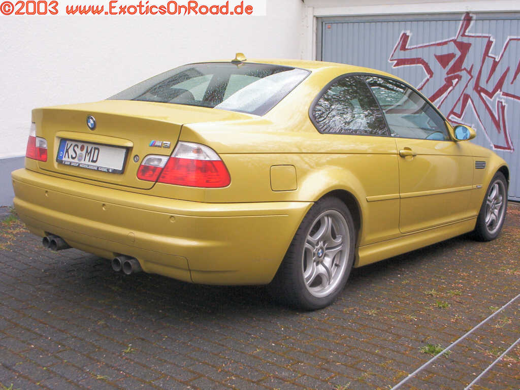

Entschuldigt, dass ich kurz OT werde :oops: Aber zum Thema 20" beim E46 muss ich einfach dieses Bild anhängen, das ich vor ein paar Tagen geschossen habe :D
Ich selber würde nie 20" draufschrauben, ersten zu viel Unkosten und 2tens zu viel Leistungseinbusse. Aber es sieht einfach spitze aus O:-)
Für alle, die nicht erkenne, was es für Felgen sind: Die sieht man sonst nur auf dem X5 X-)
Gast Emre&Sercan
Ichl glaube mal das mann 20 Zoll felgen leichter auf einem M3 montieren kann als bei einem normalem Dreier. Es sieht aber geil aus!

Die 20" vom X5 auf dem M3 sind megageil...das muß mal gesagt werden. :-o
