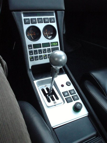

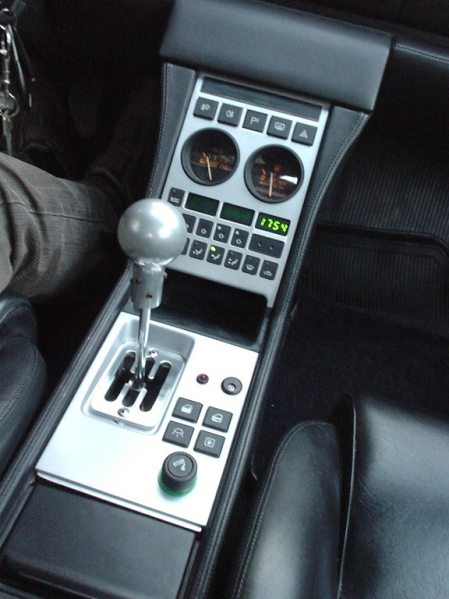

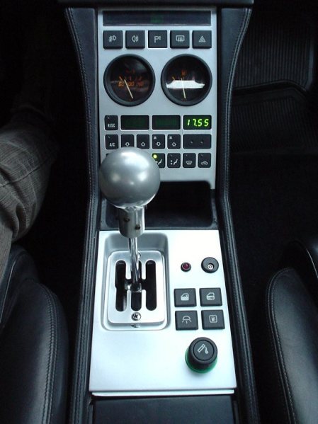

Hallo zusammen,
so, jetzt bin ich wieder zu Hause und bin gleich an das Auto gegangen, um Euch einmal die Mittelkonsole zu fotografieren.
Sind nicht wirklich die Profibilder, aber man kann erkennen, das so eine Lösung durchaus Sinn macht.
Das Ablagefach unten an der vorderen Konsole habe ich absichtlich nicht mitgespritzt, da man so schlecht hereinkommt und es wahrscheinlich sowieso nur Nasen gegeben hätte. Ich werde mir dort eine anständige z.B. Gummimatte zurechtschneiden und sie hereinlegen.
Wie gefällt Euch das ?

Zumindest auf diesen Fotos sieht das Ergebnis top aus! :-))!
Willst Du auch noch was am Schalthebel ändern?
Hallo Alex,
die Probleme mit dem Leder hatte ich auch so vermutet. Die Lackierung sieht gut aus, hätte nicht gedacht. Der Kontrast der Schalter zur Konsole macht sich wirklich gut. Was ist das für ein Schaltknauf? Das kleine Blechansatz
gehört unter den Aschenbescher oder?

Hi,
ich weiß nicht, was das für ein Schalthebel ist ... hat wohl irgendjemand mal geändert ... das kleine Blech gehört unter den Aschenbecher, es will aber gerade nicht :evil: ... befasse mich morgen damit !

Hallo Alex,
die Konsole sieht gut aus, hätte ich nicht gedacht. :-))!
Was ist denn das eigentlich für ein Zigarettenanzünder ? Ist im Aschenbecher keiner drin ?
Bei Deinem Aschenbecher fehlt die vordere Umrandung, die bricht gerne ab, da der Aschenbecher serienmäßig etwas zu tief sitzt. Bei mir hab ihn mit Unterlegscheiben enige Millimeter höher gelegt, dann wird die sehr filigrane Umrandung nicht so stark belastet.

Sieht wirklich gelungen aus. Nur noch richtig einbauen...
Man sieht hier doch sehr schön die Unterschiede zwischen den einzelnen 348ern. Meine Mittelkonsole sieht ganz anders aus. Keine Alarmanlage und der Zigarettenanzünder ist im Aschenbecherfach.
Was den Schalthebel betrifft kann ich nur dies hier empfehlen: Hill Engineering Er liefert hervorragende Qualität zum anständigen Preis! Auf dieser Seite findet man so manch nützliches für die verschiedensten Ferrari. Sogar Carbonteile!

zu Ferrari-V8 :
die beiden runden Dinger sind die Leuchtdiode und die manuelle Entsperrung der nachträglich eingebauten Wegfahrsperre eines Vorgängers.
Den Zigarettenanzünder habe ich dort eingebaut, da ich Saft zum Laden von Handy, etc. brauche. Unter der Aschenbecherklappe hat jemand ein Thermometer für draußen und drinnen eingebaut ... nix mehr mit Kippen !
Danke für den Tip bezügl. Knauf ! :-))!
zu michael308 :
Leder sieht bestimmt abgefahren aus, aber wie gesagt, mein Sattler sagt unter anderem, daß die Vergrößerung der Löcher echt Maßarbeit ist und das zwischen manchen Tasten gar nicht genug Platz ist, um genügend zu feilen.
An Bekleben habe ich auch gedacht ... wie Du schon sagtest, das Schneiden muß gekonnt sein und ich bin dazu zu zittrig. :D
zu GeorgW :
Zigarettenanzünder (siehe Antwort Ferrari-V8 )
Ich habe die vordere Umrandung und sie war schon einmal abgebrochen, sehe ich am Restkleber ... ich werde es mal mit einer Unterlegscheibenerhöhung versuchen, denn anders habe ich keine Chance, da ist viel zu viel Spannung drauf !!! ... Danke für den Tip :lol:

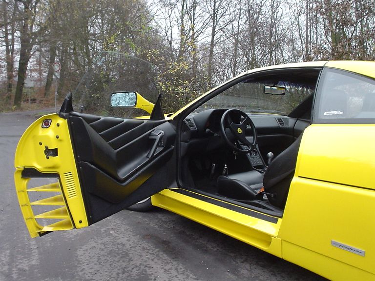

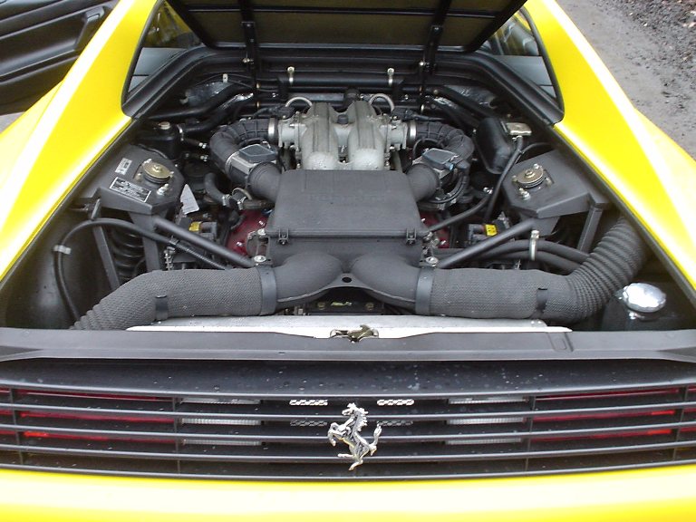

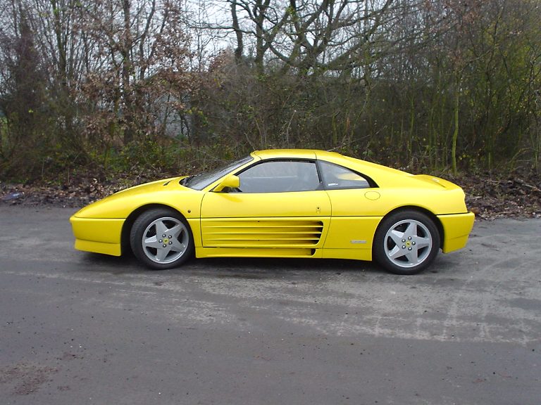

Und hier zur Vorstellung einmal mein "POSTFROSCH" (noch mit unbearbeiteter Konsole), falls Ihr ihn noch nicht in der Abteilung "Batterie überbrücken" gesehen habt ...
Viel Spaß damit !

Schöner Postfrosch! Gelb steht dem Auto einfach gut, wie ich finde.
Sogar die Einstiegsleisten sind in Wagenfarbe. Respekt.
Hast Du keine Probleme mit der Wegfahrsperre? Ein Kamerad hat einen 348GTS mit der gleichen Wegfahrsperre drin. Oft muss er einige Minuten warten, bis der Wagen wieder anspringen will. Irgendwie will der Kontakt für die Entsperrung nicht richtig funktionieren. Auf der Rennstrecke nach einem Dreher ist das sehr ungemütlich, wie er letzten Herbst in Fiorano merkte. :oops:
Hi,
toi toi toi, ich habe keine Probleme mit der Wegfahrsperre ! Sie ist von der Firma COBRA und funktioniert einwandfrei.

danke nochmal für den Tip mit den Unterlegscheiben zum Erhöhen des Aschenbechers, klappt wunderbar und jetzt ist auch keine Spannung mehr auf der Konsole.:lol:

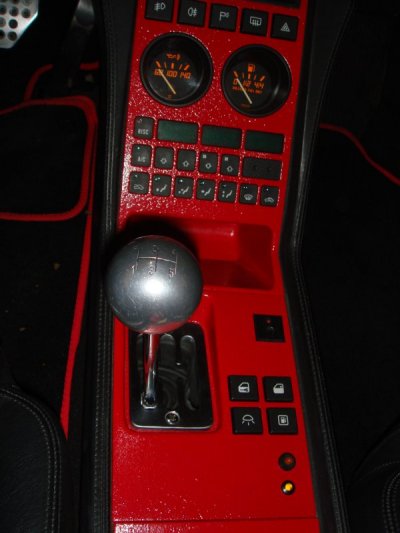

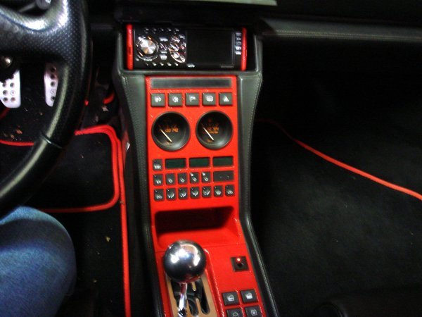

hier auch 2 Bilder von einer roten Mittelkonsole.Sehr einfach zu machen sowie in jeder Farbe lackierbar.
