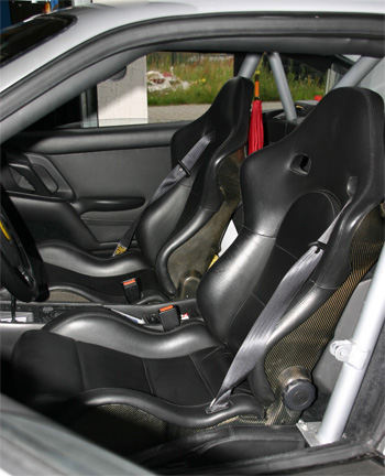

Ich bin grad an einem 355 Berlinetta F1 dran und dieser hat gelochte Bremsscheiben, einen Überollbügel und die Carbon Sportsitze. Das sieht mir sehr nach einen Sport Paket aus. Ist auf jeden Fall alles ab Werk.
Kann mir jemand sagen ob das bestellbar war? Muss recht selten sein, ich hab das bisher noch nie gesehen.
Hallo RUF:D:D:D
Dies ist mein Auto und wurde so von Tamsen ausgeliefert:-))!:-))!:-))!
Die gelochten Bremsscheiben waren gegen einen Aufpreis von rund 2000 DM im letzten Produktionsjahr beim 355 bestellbar.
Diese waren auch im Fiorano-Paket enthalten, dann allerdings noch mit (quietschenden) Rennbremsbelägen, direkterer Lenkung und noch ein paar anderen Dingen, an die ich mich nicht mehr erinnern kann. Mag sein, daß die Carbonschalen und der Überrollbügel dazugehörten.

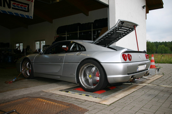

Danke für eure Infos. Ich hab heut ein Auto gekauft, welches das Paket auch hat. Bügel, Sportsitze, Bremsanlage + Fahrwerk. Baujahr 98.
@FF355
schönes Auto (sogar richtig schön), aber warum diese China-Felge???
:-))!:-))!Bilder, Bilder, wir wollen Bilder sehen, Glueckwunsch zum tollen Auto:-))!:-))!Gruss 98Bandit PS: JA JA ist Geschmackssache, aber mir gefallen diese Felgen, den Innenstern in CANNA FUCILE oder GRIGIO TITANIO lackiert ,sieht sicher gut aus.
Hallo 456GT,
Ok, ok :D
Bilder sind leider nicht gut, aber in 2 Wochen hab ich das Auto dann mach ich selbst welche wo besser sind. Auto ist Grigio Titanio mit dunkel rotem Leder. Kommt auf den Bildern nicht gut, da mit Blitz fotografiert. Auto hat 3.500 km und ist wie neu. Muss ein sehr spätes Auto sein, stammt aus 98. Für mich das schönste Auto was ich bekommen konnte. Ich liebe diese Farbkombination und diese Extras, die ja doch recht ungewöhnlich für den 355 sind. Außerdem hat das Auto einen CD Wechsler (Original) anstelle des Schalters für die Batterie (dieser ist stattdessen im Innenraum versteckt).
Wunderschöne Farbkombination! Glückwunsch zu diesem Prachtstück
Wie neu! :-))! Und der 355 daneben? Azzuro?

Mal ne frage zum F355 Fioranopaket. Hat jemand eine Foto von dem Überrollbügel aus dem original Fioranopakte? Ich kenn nur den aus der Challengeversion.
Fiorano paket beinhaltet meines Wissens:
- besagter Überrollbügel
- verstärkte Stabilisatoren vorne und hinten (jeweils +2mm im Durchmesser)
- ein verändertes Bilstein Stößdämpfer-Steuergrät
- gelochte Bremsscheiben vorne und hinten
- die Carbon Sportsitze
hab ich was vergessen? Vielleicht hat jemand ein original Prospekt von damals aus dem die Info hervorgeht.

Was war in diesem Ausstattungspaket alles drin? Ich glaub in meiner Aufzählung vorher, hab ich noch das Challengegitter hinten vergessen.
hab meinen ex 355 gts in 96 neu gekauft , da gab es noch kein fiorano paket kam erst in 99 raus ,auto stand damals auf der iaa ,in gelb ,sogar das gts dach war carbon ,vom 96 er 355 hab ich noch die preisliste ,sportsitze preis 5.520 dm ,callengegitter gab es ab werk nicht .hab ich damals nachträglich gekauft 1.250 dm . preis auto 355 berlinetta212.000,00 gts 217.000.00 frohe weinachten
ich habe meinen 355 Berl. Bj. ´94 im Autosalon Singen 1997 gekauft.
Das Auto war - ich weiß es nicht mehr genau - mit Challengepaket oder Fiorinopaket ausgeschrieben. Es hat die Orginal Kevlar-Sportsitze, den Challenge-Grill und einen Überrollbügel mit goldfarbenen Anschlüssen. Zur damaligen Bremse kann ich nichts sagen, da der Vorgänger dankenswert die Challenge-Bremsanlage nachgerüstet hat.
