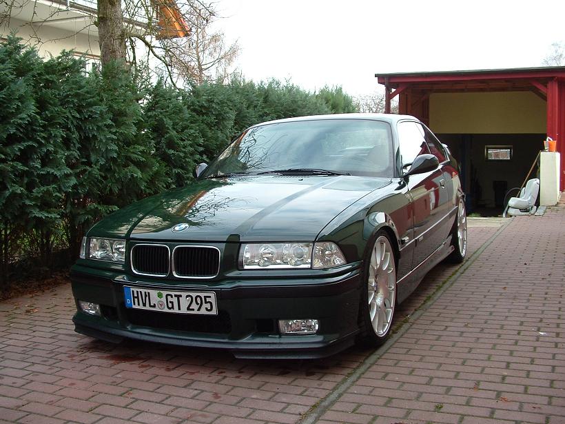

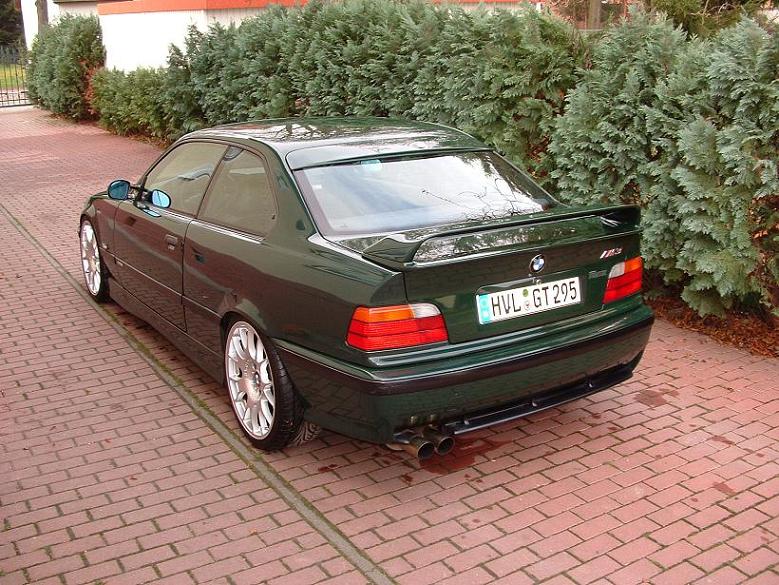

Hallo Mark habe noch mal 2 Bilder hier für dich.....
Danke für die Blumen. :oops:
Gruss Ali. :)
Richtig geil. :-))!:-))!
Aber ich müsste mal die Klarglasleuchten vorne in natura sehen, auf dem Foto gefallen sie mir- Tut mir leid- nicht allzu sehr. Aber dir muss es gefallen. Ansonsten der absolute Traum. :-))!
Gruß Julian
Hallo, hast recht es gibt schöneres.. :-? .aber die waren halt beim kauf dabei...sie sind von Hella...
Gruss ALi. :-))!
@ schnellmacher
Sieht sehr schön aus! :-))!
Eien Sache gefällt mir jedoch nicht, die Rückleuchten. Wenn du sie durch weisse (nicht Klarglas) ersetzen würdest, würde das Auto im ganzen schön aussehen.
:wink2:
also, ich würde ein kompressor einbauen :-))!
sonst gibts nichts auszusetzen O:-)
