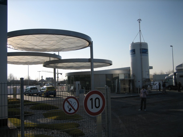

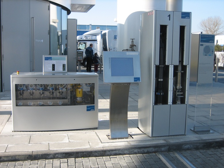

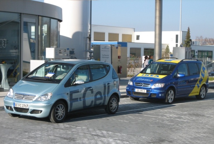

ich wart mittags dort. Es war sehr interessant, aber ich hätte mir ein bisschen mehr Resonanz erwartet bzw. mehr Fahrzeughersteller. Von Herstellerseite war nur Opel und Mercedes vertreten, was ich sehr schade fand da BMW nur ca. 10min von Linden entfernt ist. Es kam aber wenigstens noch kurz ein 7er vorbei zum Nachtanken, um einfach mal den Unterschied zw. Brennstoffzelle und Verbrennungsmotor zu sehen(hören).
In der A-Klasse von DC war auch eine kurze Mitfahrt möglich, somit konnte man am eigenen Körper mal das neue Fahrgefühl spüren (ist vergleichbar mit S-Bahn fahren).

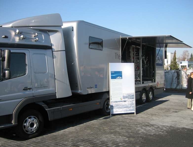

Von Linde war die mobile Betankungseinheit trail LH2 vor Ort und es wurde auch mehrere Tankvorgänge vorgeführt. Die aber nicht sehr spektakulär sind da der Rüssel einfach aufgesteckt wird und dann alles über ein Touchscreen ausgewählt wird und dann heißt es ca. 3-5min warten.
Bilder folgen noch.
Gruss
Anbei ein paar Bilder vom Tag der offenen Tür bei Linde.
Gruss
