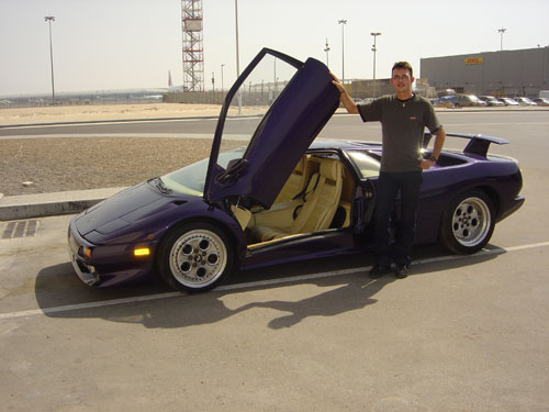

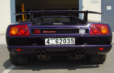

Ob ich Ahnung vom Diablo hab, lass ich mal unkommentiert...Fakt ist: In Dubai sind zur Zeit nicht annähernd 55 Grad...wetter.de und jeder kann es sogar selbst lesen!
Schöne Urlaubfotos.... :D
Naja es wird nicht viel bringen mit dir zu diskutieren - ausserdem ist es mir egal ob du es nun glaubst oder nicht...
Warum Urlaubfotos? Ich lebe hier... :wink2:
