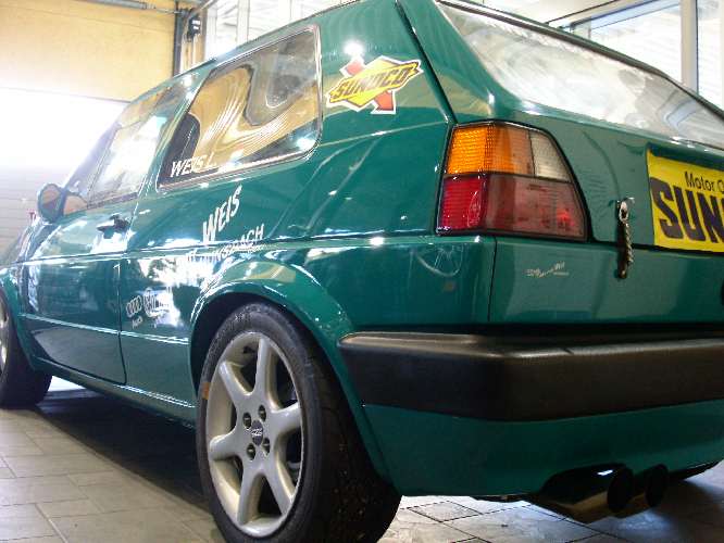

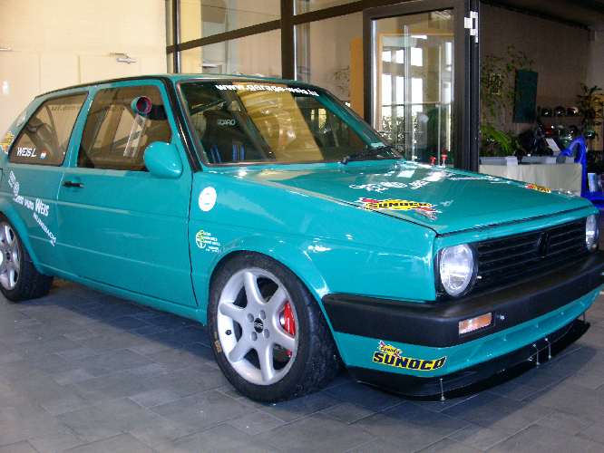

Hier mal ein paar Bilder von meinem Golf 2 2.0 16V Gruppe H
könnt mir ja mal ruhig eure Meinung dazu sagen :wink:

Hat 240PS, aufbegaut von Wimmer-Motorsport...800kg, Porsche-Bremsanlage, Weber-Renneinspritzung, Motorhaube aus Carboon...
Offizielle Auftritte gibts noch nicht.....inoffizielle gibt's auf dem Nürburgring.... will damit nächstes Jahr die Youngtimer-Trophy fahren und vieleicht die luxemburgische Rundstrecken-Meisterschaft...

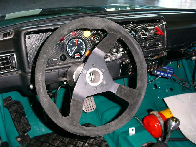

Ich denke er dreht knapp über 7.000U/min. Guckt euch mal das oberste Bild des Tachos an und betrachtet die rote Markierung. Im Rennsport deutet doch sowas auf Höchstdrehzahl hin oder nicht?
Ein Golf 2 16V dreht serie schon bis 7500, und mit anderem STG schon 8100 mit original Ventiltrieb.
Da es ein 2 Liter ist, denke ich, dass der Motor aus dem IIIer ist. Und der dreht Serie nur 6900. Und nochmal, 10000 Umdrehungen bei 92,8 mm Hub sind fast 31 m/s mittlere Kolbengeschwindigkeit. :???:
