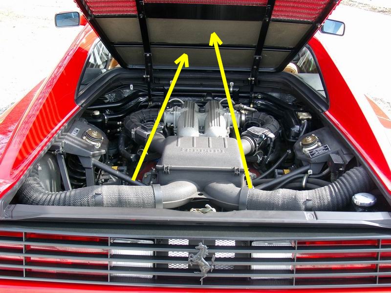

ich habe mal eine Frage an die Spezialisten. An meinem 348, Bj. 1990, löst sich langsam aber sicher die Dämmmatte im Motordeckel auf. Diese olivgrüne "Schaumstoffschicht" bröselt ab; sieht nicht sehr schön aus.
Hat Jemand einen Tipp für einen Ersatz bzw. Alternative, die vlt. auch etwas besser aussieht ?

Hey, von welcher Dämmmatte sprichst Du da? :???:
Die einzige "Matte", die ich im Motorraum gefunden habe, ist die um den Auspuff herum!? :-o
@tollewurst: Womit klebt man denn die von Dir beschriebene Matte ein?
Gruß, Thomas
Hallo dinokart,
Ich denke, dass diese hier gemeint sind. Bei meinem 04/93 habe ich noch keine Probleme damit.
Die gibt es einseitig mit einem Klebefilm kaschiert. Ist wie die originale, meist in schwarz. Die grüne Farbe der Matte kommt mit Sicherheit durch das Alter.
z.B. die hier Motordämmatte

ja, Ferrari-V8, genau diese Matte meine ich, wobei mein Modell nur 1 hat :oops:
Thomas

ich muss natürlich ergänzen, dass das Bild aus 2008 datiert. Die Matte löst sich im rechten Teilbereich auf.
Von weglassen wurde mir abgeraten, da die Gefahr besteht, dass durch die starke Hitze der Lack an der Oberfläche angegriffen werden kann :-o
Diesen Sinn wird so wohl auch haben, oder ?
Übrigens ist die Farbe ab Werk anscheinend "olivgrün".
Thomas
Ich hab die Matten schon eine ganze Weile nicht mehr drin und keine Probleme mit dem Lack. Aber wie gesagt das sind einfache PVC Schaumstoffmatten mit einem temperaturstabilen Klebefilm. Aber nettes Auto im Hintergrund.
Wenn mich nicht alles täuscht, war die Farbe schon immer so.
Ich vermute mal, dass bei Thomas 348 schon ein Teil der Matte früher entfernt wurde. Da in dem Bereich wo die Matte drin ist, gegen oben keine Hitzeabweichung möglich ist ist es wohl in erster Linie ein Lackschutz.
Es sind wohl auch nicht einfache Schumstoffmatten, da die Oberfläche ja glatt und nicht porös wie Schaumstoff ist. Das Raumgewicht der Matten liegt bei geschätzten >90.

Aber wozu sind denn die Matten wirklich da? Um den Lack zu schonen? Dafür kann dann aber die Hitze schlechter entweichen - was wiederum schlimmer wäre, als deformierter Lack! :cry:
Eine bessere Motorentlüftung als bei einem 348 findet man wohl nur noch bei offenen Formelwagen. Es ist ja alles offen, ausser der Bereich, wo kein Wasser hin soll. Die Hitze entweicht also sowieso mit oder ohne Matten nach hinten.
Gegen "Lärm" sollen die Matten sicher auch nicht sein. Aber womöglich gegen unerwünschtes blechernes Scheppern? Die Motorhaube fängt ja gerne an zu vibrieren, was bei grösseren Blechen sehr unschöne Töne macht. Die schwarze Abdeckung ist nun mal ein recht grosses Blech. Daher vermutlich auch das extreme Raumgewicht der Matten. Das bricht die Schallwellen in dem Bereich.
Wann fängt der Lack eigentlich an Blasen zu bilden? Muss es dafür nicht sehr viel heisser sein, als der Motor in dem Bereich abgeben kann? Dann wäre es auch kein Lackschutz.
Von allen diesen Theorien ist für mich nun jene mit der "Soundoptimierung" die nachvollziehbarste.
in jeder zweiten Internet-Verkaufsanzeige hängen die Matten auch halb runter, scheinbar macht der verwendete Kleber im Laufe der Jahre schlapp. Sofern sich die Matte nicht aufgelöst hat bzw. beschädigt ist, kann man sie auch mit normalem Sprühkleber wieder ordentlich befestigen. :-))!
