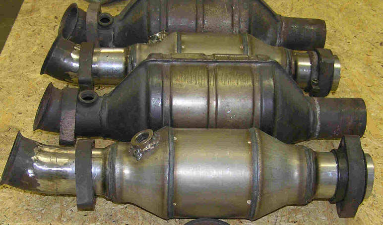

Habe mal ein Bild versucht von den 348 /Mondial T Kats zu laden.
Das sind 200 Zeller die nach meinen Erfahrungen bessere Abgase liefern als neue Originalkats, ohne eine spürbare Leistungsminderung zu verursachen. Alternativ wären noch leistungsneutralere 100 Zeller machbar. Das macht natürlich Katersatzrohre untragbar...
Leider sind Kats nicht immer in der selben Bauform lieferbar. Die nächsten werden vermutlich wieder etwas anders aussehen.
