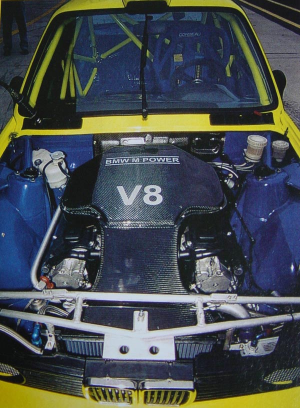

ich habe da mal ne frage! hat jemand ahnung was ein umbau eines e30 6zylinder zum v8 kosten koennte und was man fuer zeit planen muss?
ich habe bei matthes-racing.de einen top umbau gesehen, aber leider ist es ja auch eine preisfrage sich solch umbau anzutun und er soll privat und nicht im motorsport gefahren werden ( also auch wartungsarm sein ). daher die frage, ob sich das schon mal einer angetan hat und was er fuer erfahrungen mit dem auto gemacht hat bzw. ist es besser einen anderen motor zu verbauen.

ich dachte bei diesem umbau, wenn schon dennn schon und gleich den 5L genommen, gebraucht aus nem unfall. das ist ja ne recht schlechte aussage mit alpina, denn die preise kenne ich. ne moeglichkeit ist schon der grosse m vom e36, aber v8 ist v8. hast du schon mal bei sochl einem umbau mitgeholfen oder selber gemacht? bei den bremsen dachte ich an die vom x5, die sind eigentlich super und mussten ihren job machen. mit dem kruemmer ist wegen platz oder? ich glaube da komme ich guenstiger wenn ich mir einen anfertigen lasse.

in meiner ueberlegung bin ich da glaube aber schon einen schritt weiter und habe sehr viele infos bekommen. wie gesagt der brutalste umbau war bei www.matthes-racing.de gewesen. mit 670ps und 980kg leergewicht ein absoluter hingucker, aber mehr was fuer die rennstrecke. bei www.einzig-kfz.de habe ich den tip mit der bremsanlage vom x5, die hat er sogar im 02er drinn, da war ich schon in der werkstatt. da das thema schon angerissen wurde, wie sind denn die erfahrungen mit v12, da ich immer dachte, bums ohne ende, aber sobald ne kurve kommt ueberholen mich die opels!
