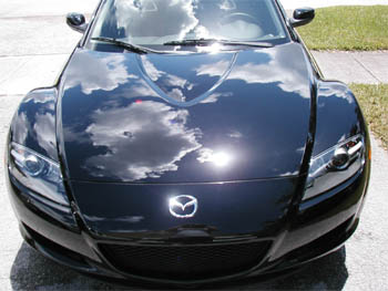

Jetzt bin ich aber an ZAINO geraten. Ein Produkt aus USA mit einem
Händler in D.
Die Preise halten sich in Grenzen und bearbeiten ist sehr leicht!
Ich habe noch nie zuvor einen solchen Glanz gesehen. Auf dem schwarzen
Lack meines PKW sieht es wie eine zweite Glasschicht aus. Der Hammer!!!

auf den bildern siehts schonmal toll aus:

Z1, Z2 und Z7 würde ich als Basis empfehlen. Ich werde noch, da
mein Auto schwarz ist, Z5 nachordern.
