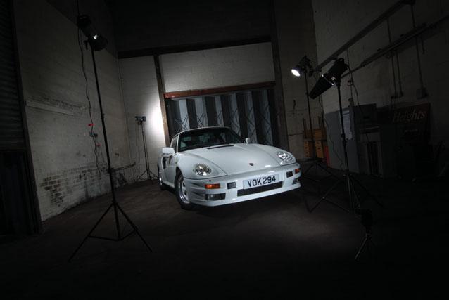

Kleiner Nachschlag zum Thema bb 911 Turbo Targa:
GT PURELY PORSCHE, Ausgabe Oktober 2005
http://www.gtpurelyporsche.com/back-issues.htm
"The Digital Age
It's a 911, but not as we know it. Just what is the history of the incredible looking and incredibly rare bb 911 Turbo Targa? Chris Knapman investigates."

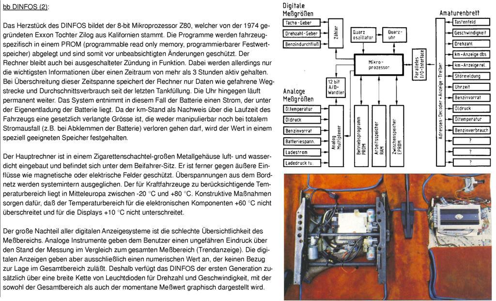

Das DINFOS (Abkürzung für Digitales Informations-System) wurde von bb erstmals auf der Internationalen Funkausstellung 1979 in Berlin als Konzeptstudie vorgestellt. Der nächste Schritt in die Öffentlichkeit war der im selben Jahr auf der IAA gezeigte Prototyp in Form einer „Sitzkiste“. Primäres Entwicklungsziel war jedoch nicht die Digitalisierung der Anzeigen im Cockpit, vielmehr das eines kompletten Bord-Computers, bei dem Fahrzeugdaten gesammelt und zu abrufbaren Informationen aufbereitet werden.
Bord-Computer für Autos wurden bis dato als Ergänzung zu herkömmlichen, analogen Anzeige-Instrumenten z.B. von BMW und Cadillac angeboten. Diese Bord-Computer waren vom Konzept her jedoch eher als „Taschenrechner“ ausgelegt, aber nicht als umfassende Stationen zur Fahrzeug-Datenverarbeitung. So konnte man mit den bekannten Bord-Computern nur Daten wie z.B. Durchschnittsgeschwindigkeit, Verbrauch, Reichweite etc. berechnen und anzeigen lassen. Beim DINFOS ging es hingegen um die möglichst vollständige Erfassung von Fahrzeugzuständen und deren Überwachung. So sollte z.B. ein sich anbahnender Störfall automatisch erkannt und bei Überschreiten eines bestimmten Grenzwertes ein entsprechendes Signal gesetzt werden.
Äußerlich sichtbar gemacht wurde die neue Fahrzeug-Elektronik durch die Verwendung digitaler Anzeigen. Grundsätzlich wäre jedoch auch die Verwendung klassischer Analog-Anzeigen möglich gewesen.
