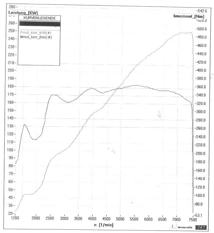

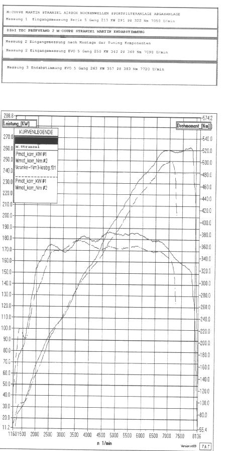

Hallo Leute,
erstmals Danke für Eure zahlreichen Antworten. Ich habe die Leistungsdiagramme jetzt mal eingescannt und poste Sie hier.

was wiederum 350 PS entspräche und somit ein gutes Ergebnis wäre...
Warst Du mal auf einer unabhängigen Rolle?
Hmm, das habe ich auch gerade gerechnet, laut Diagramm sollte die Leistung doch passen oder eher sogar sehr gut sein :???:
OK, sieht nicht nach Wahnsinnstuning aus, aber mit Deinen Bekannten solltest Du mithalten können...
Soweit ich das verstanden habe war das eine unabhängige Messung:
"Da es mich nun interessiert welche Leistung mein Fahrzeug nun hat, liess ich den M-Roadster auf einem der neuesten Leistungsprüfstände messen. Das Ergebnis traf mich wie ein Blitz. Laut Messung hat mein Wagen nur 298,1 PS und ein Drehmoment von 282,2 Nm. Da dies selbst den Prüfer irritierte stellte dieser eine zweite Messung an. Aber das Ergebnis war bis auf ein PS das Gleiche. "

Zu den beiden Leistungsdiagrammen: bei dem, mit angeblichen 360 PS, kann man gar nichts ablesen, was so normal üblich ist, weder Datum, Zeit, Prüfer, Umgebungstemperatur, Ansauglufttemperatur und außerdem wurde bei der Kurvenlegende unten etwas durchgestrichen, also wage ich es zu bezweifeln, dass das Diagramm von meinem Auto sein soll. Hab übrigens erfahren, dass man sowas auch ganz normal über den Computer machen kann und es sieht ja aus wie eine Kopie.
zum zweiten Diagramm mit 343 PS: das habe ich meinem Mechaniker von meiner Werkstatt gezeigt, und der sagte mir gleich, das dies ein normaler M3 (E46) sei, da man genau sieht das bei 7400 u/min ein Drehzahlbegrenzer drin ist, was ja bei meinem Wagen nicht der Fall ist. Ausserdem wurde wieder unterhalb der Kurvenlegende etwas durchgestrichen.
