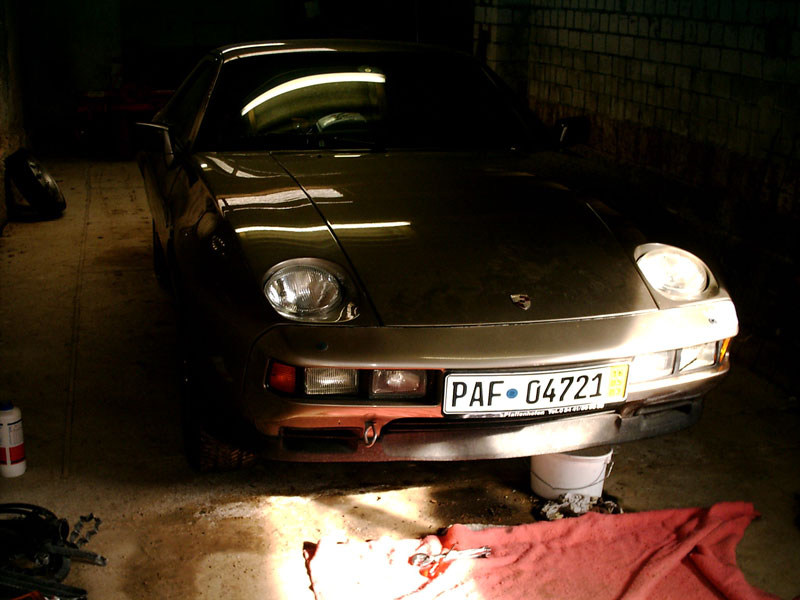

Meiner: :-(((° bzw. ein zweites Bild wie er meist ausgesehen hat :evil:
