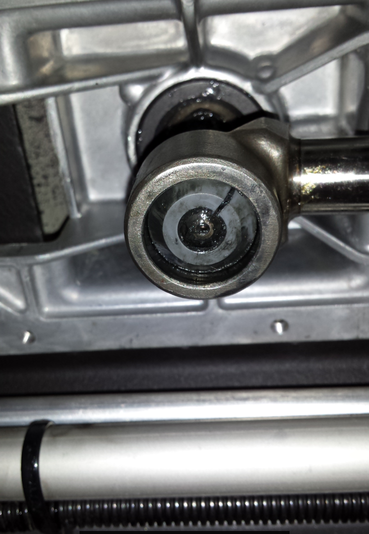

schau auch mal auf die Schaltumlenkung. Am unteren Punkt des Schalthebels sitzt eine Kugel, die die Bewegungen auf die Schaltstange (die zum Getriebe geht) überträgt. Die Kugel sitzt in einem Plastikteil, das bei mir gebrochen war und so dem Schalthebel Spiel gab.
Ursprüngliche Vermutung des Schraubers meines Vertrauens war, dass die Schaltstange zum Getriebe den Schalthebel zu weit an die Kulisse drückt und nur justiert werden muss. Allerdings hatte ich das Geräusch nur im 3 Gang.
DAS ist mit hoher Wahrscheinlichkeit das Problem -
und es wird irgendwann jeden 355 Handschalter betreffen, die Frage ist also nicht ob sondern nur wann -
(hier können jetzt die 355 F1- Fahrer mal reingrätschen ...X-)
es handelt sich um das Teil mit der Nummer 10, also den "Sitz" der Kugel (seltener die Kugel selbst)
die Ferrari-Teilenummer ist:  127446  (nicht teuer)
man kommt da nur vom Unterboden ran - Verkleidung runter, dann sieht man an der Stelle die Bolzen der Abdeckung - nach unten heraus kommt das gesamte Schalt-Gehäuse
(wenn`s hängt, ist der Schaltknauf noch dran )8-)
sollte man sich entscheiden, mehr auseinanderzubauen und mal alles zu untersuchen und zu reinigen ... aufpassen !
seitlich am Schaltstock-Gehäuse gibt es einen  Sprengring - wenn man den heraushebelt, fliegen die Innereien samt Feder einem entgegen, also besser langsam öffnen und ein Tuch drüber halten :wink:
falls danach immer noch Probleme mit Vibrationen auftauchen, lässt sich der Schaltstock mittig in der Kulisse mit der langen Justier-Schraube und den flankierenden Muttern auf der Getriebeseite einstellen -
hier aber immer nur im mm-Bereich ändern ... ansonsten funktionieren danach die Gänge nicht mehr  :wink:

,nachdem ich von unten mir dieses Plastikteil angesehen habe , glaube ich an keinen Bruch dieser Hülse, sondern eher an eine originale Fuge.
Heute baute ich wieder Alles zusammen und schraubte die vier kleinen Inbusschrauben in der Schaltkulisse hinein. Scheinbar justierte ich zufällig das Teil in die richtige Position, denn diese Vibrationsgeräusche sind weg....hurra
