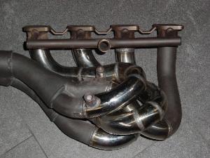

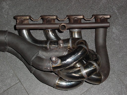

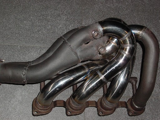

So, anbei mal Fotos, von einem wirklich perfekt geschweissten Krümmer.
Klar, Antonio wars!
Wer den Preis wissen will, soll sich bitte direkt an CapristoExhaust wenden.
Und, dieser Krümmer ist wahrscheinlich unkaputtbar :-))!
Klar, Antonio wars!

Am 17.8.2007 um 21:00 schrieb Toni_F355:
Klar, Antonio wars!
...leider nein.diese woche nach 28000km habe ich einen vom hitzeschutz befreit...leider geplatzt an den rohren mit den entnahmestutzen!...diese sind soweit ich es sehe und auf deinen bildern hier ebenso,leider nicht ersetzt worden.heißt die krümmer sterben wieder.
abhilfe:alle rohre ersetzen bis zu den stellen wo sie in 2 in 1 übergehen!
vor 8 Stunden schrieb spiderf355:
Hallo Mario, danke für die Info.  Meinst Du nur noch das kleine Teilstück mitersetzen auf denen die Entnahmestutzen sitzen(rot) oder noch weiter vor, bis vor die zwei Rohre die in die Abgänge Kat/Y Rohr laufen (gelb)?
Nebenfrage; Für was werden denn die Entnahmestutzen genau benötigt?

das müssten die Anschlüsse für die Zusatzluft beim Kaltstart sein (die kein Mensch braucht...)
Gerade eben schrieb Toni_F355:
blox79
Hallo Toni,
Die Kaltstart Zusatzluft läuft doch über die Querstrebe am Anfang der Krümmer  die alle 4 Rohre miteinander verbindet? Diese Stutzen die ich meine sind ja oben und unten mit Schrauben verschlossen....
Hi
Die sind für Lambdasonden
Mit speziellen Sonden kannst Gemisch als auch Tempertur messen, für high end Tuning perfekt.
Tom
