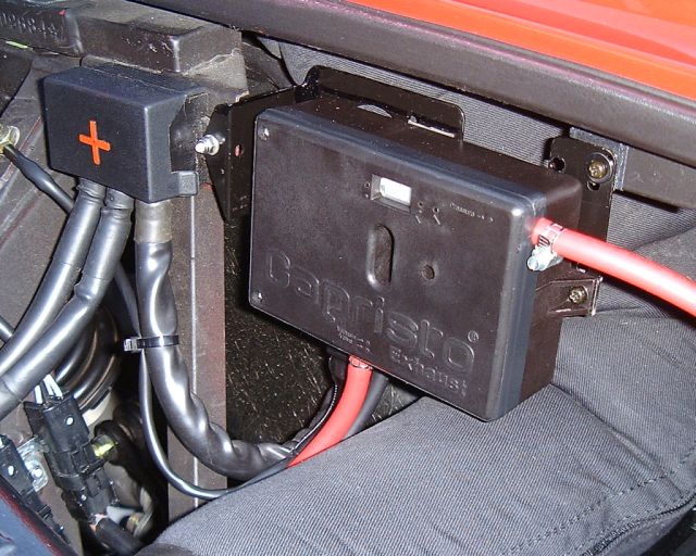

hallo männer's,
jetzt hat es mit den rissen oder platzen von den krümmer'n beim 355er ein ende.kann auch eventuell einen motorschaden verhindern.:-o
hab mir jetzt aus sicherheitsgründen eine capristo klappensteuerung eingebaut.....:-))!
und muss sagen es steuert die auspuffklappe perfekt.
das original ferrari steuergerät wird komplett abgeklemmt und der druck wird direkt am auspuff gemessen.
baut sich ein überdruck im auspuff auf wird die klappe sofort geöffnet.
nur ein tip von mir.....kann ich für den 355er nur empfehlen....:-))! :-))!
gruss günni
Wo wird den der Abgasdruck abgezapft ? Muß man dazu die Krümmer oder das Gehäuse der Klappe anbohren ?
