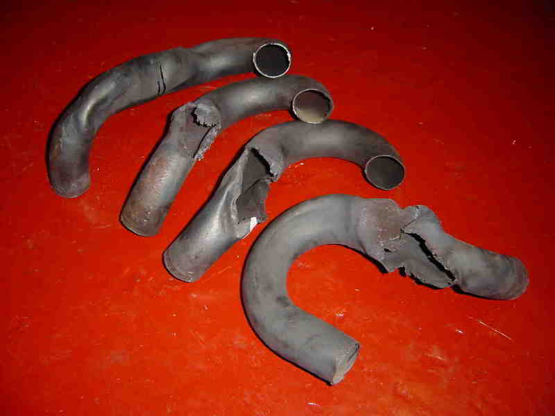

Hi,das Krümmer Problem hat sich bestättig,bei meinem 355er war bei 24000km der Rechter-Krümmer undicht und jetzt bei 30000km der Linke.
Meistens kommt der Rechte und dann der Linke,und das ganze auf der Brücke von der Oberseite des Krümmers wo die Warme Luft über die Pumpe zur den Kats gepumpt wird.
Ich denke bei schnellen Fahrten wird das obere Stück sehr heiß und durch die Matrialdehnung etsteht ein kleiner Riß und der wird immer größer und größer bis er platzt oder noch schlimmer wenn mann das Auto im heißen Zustand abstellt und es fängt zum Regen an und Wasser auf das Matrial kommt.
Eindeutig ein total schlechtes Material das dürfte bei so einem Hersteller wie Ferrari nicht sein bin sehr enteuscht!!! :(:(
Ein neuen zukaufen würde das Problem auch nicht lösen weil bei schnellen Fahrten könnte das Ding auch nach 5000km wieder durchbrennen.
Ich habe beide bei der Fa.Fuchs instandsetzen und verstärken lassen bin gespannt wie lange das ganze gut geht????
Habe auch mit dem Herr.Capristo gesprochen er sagte das dieses Problem leider bei fast jedem 355er auftaucht,er selber ist beim entwickeln eines neuen Krümmer tätig der aus so einem guten Material gebaut werden soll wo so ein Problem nicht mehr auftratten soll.(Mit Garantie)Bin gespannt???

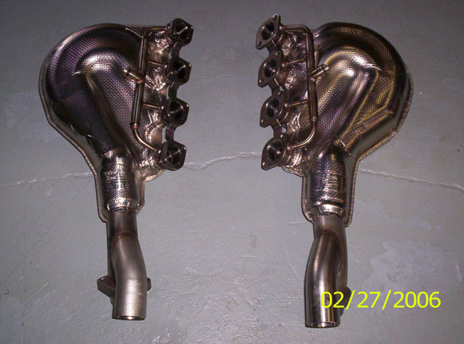

Bilder will ich Euch nicht vorenthalten.
Die Beschichtung gab es früher auch in der Farbe silber:
Andi hat sie bei sich montiert. Mit der Zeit laufen sie etwas an und werden matter.
Und hier das original: X-)

NAPerformance Exhaust Manifolds for F355
NAPerformance is a high quality supplier of aftermarket Ferrari parts.
Tired of your factory F355 headers going out? Want something that sounds better? Want 17 more horsepower at the wheel?
NAPerformance has found the solution. They are making improved exhaust manifolds for the F355 that will solve the reliability problems, make your F355 sound much better, and increase your horsepower! Not to mention they are much easier to install then factory manifolds.
NAPerformance manifolds comes with a lifetime warranty!
I've included some pictures of the stock manifolds next to the NAPerformance manifolds.
We dyno'd a peak gain of 15whp and showed 25whp gains on certain RPM's compared to stock. The low-end of the F355 was vastly changed, it actually has much more torque and power on the low end to play with. The mid-range torque and hp were also greatly increased and whenever the stock F355 gets close to redline it it starts to lose momentum. Our test car with F355 manifolds dyno'd 16whp more at redline.
Manifolds come with Jet-Hot ceramic coating.
Please specify whether your car is a 95(2.7) or 96-99(5.2) when ordering.
