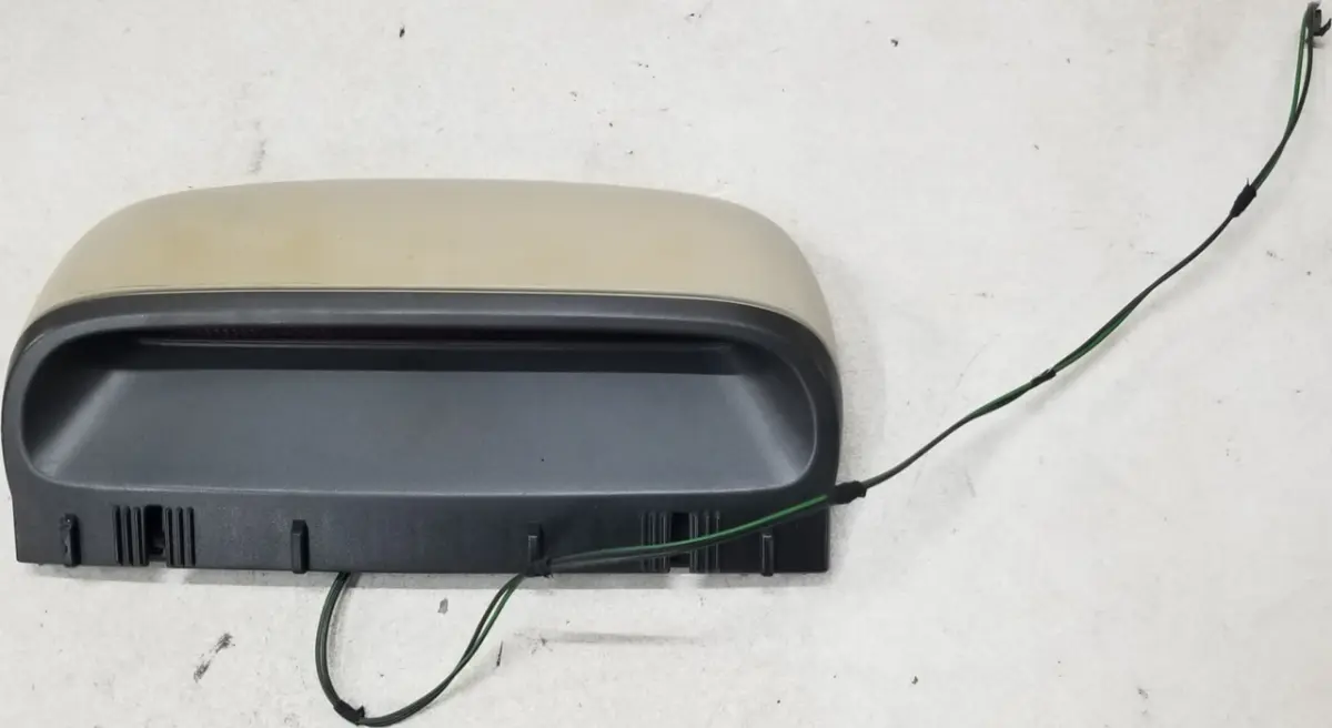

Servus in die Gemeinde,
ich hab beim XJR inzwischen das dritte Gehäuse der Dritten Bremsleuchte. Leider brechen alle alten gebrauchten langsam auseinander (vermutlich zu viel Sonne abbekommen).
Leider finde ich weder Originale beim Händler noch Nachbauten bei Drittanbietern.
Weiß irgendwer ob ich die Leuchte eines anderen Jaguar Models oder irgendwas ähnliches, nicht zerbröselndes verbauen kann?
Zur Not nehme ich eine universelle Lösung mit E-Prüfzeichen.
Gibt es Bilder?
Leider aktuell keine von den kaputten da ich die nacheinander entsorgt habe. Aktuell hängt das Bremslicht ohne Rahmen mit Panzertape an der scheibe 🫠
Irgendwelche Nummern wären schon hilfreich!
Laut Partslink24 ist es LNC5000AEAGD aber auch hier nichts auffindbar bzw. mein Händler hat es auf "nicht lieferbar".
Scheint wirklich schwierig zu sein. Kann es sein, das LNC5000AEAGD durch LNC5000AFAGD ersetzt wurde? Einige französische Seiten lassen das vermuten.
...Du hattest doch mal geschrieben, dass Du dich mit 3D-Druck beschäftigts. Lässt sich das Teil denn nicht mit 3D-Druck nachbauen, und dabei gleich an den empfindlichen Stellen etwas verstärken?
Gruß, Georg

Am 22.8.2026 um 15:55 schrieb GeorgW:
Gruß, Georg
Korrekt, da ich aktuell aber nur zerbröselte 30 Teilige hatte, habe ich derzeit kein Original zum Scannen 😅
Ich versuche es mal einfach zu interpretieren anhand der Leuchte/Wölbung etc.
Vielleicht klappt es ja.
