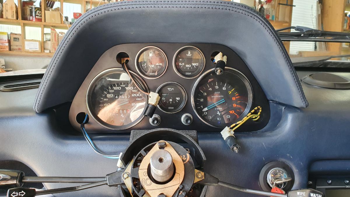

Wer kann mir einen Tipp zum Austausch der Instrumentenbeleuchtung beim 308 GTS geben? Die Leuchten funktionieren kaum noch und ich möchte neue Leuchtmittel einsetzen. Wie komme ich mit dem geringsten Aufwand an die Leuchten?
Lenkrad ab.
Die Kontroll leuchten in den Ecken raus nehmen. Fingernägel oder zahnseide.
Die 4 Schrauben in diesen Ecken (Kreuzschlitz) raus drehen und schon kannst du das gesamte Instrument rausgehen.
