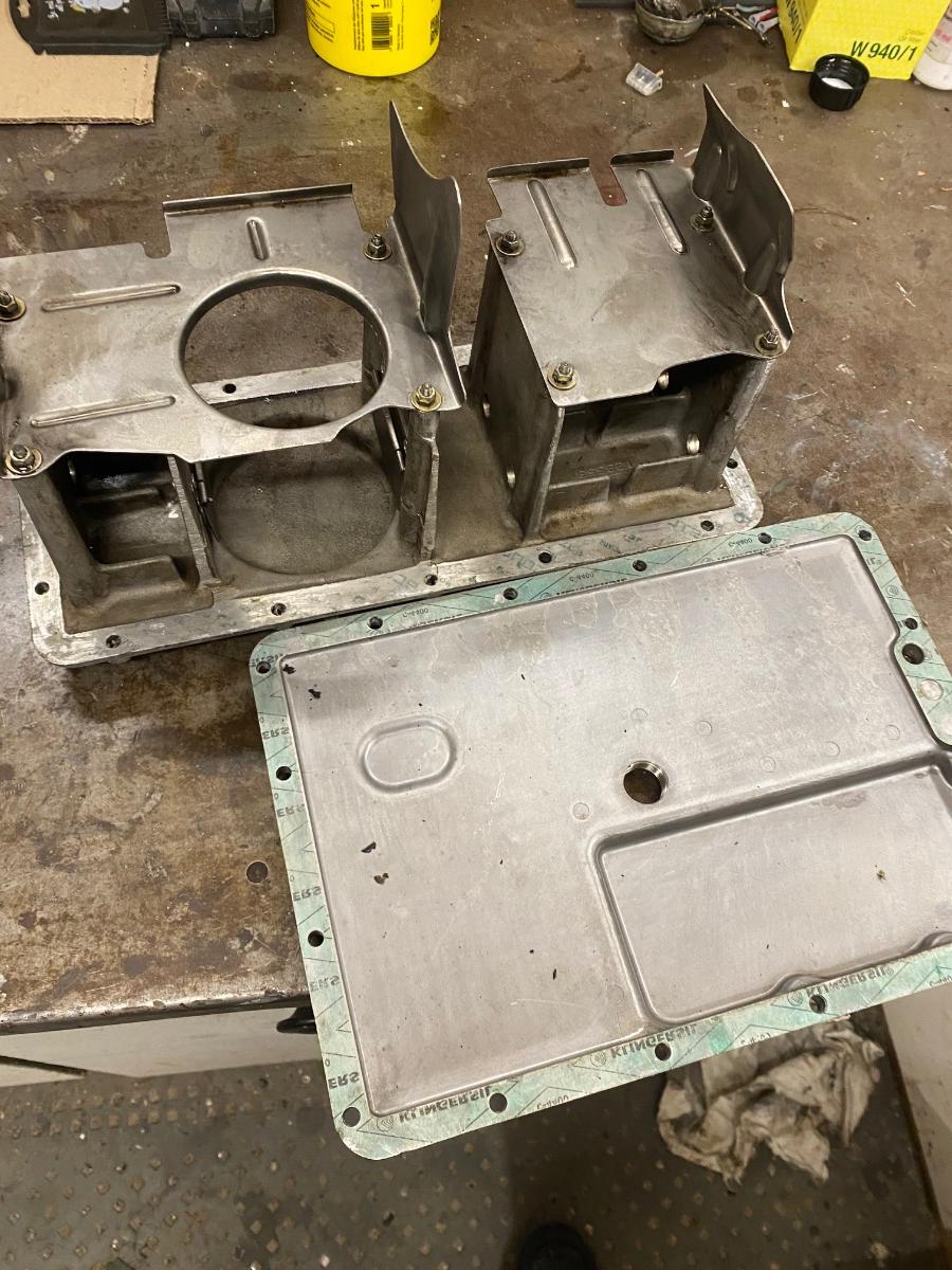

Getriebeölwanne ist unten,aktuell scheitert es gerade an der Demontage der Motorölwanne,
alle Muttern und
Kupferscheiben sind weg,Tem.geber ist raus weiter wie ein Zentimeter geht das Ding nicht runter,hängt im inneren in Fahrtrichtung rechts.Muss der Einsatz im Block für das Ölmessrohr raus ?Ärgert mich jetzt grad

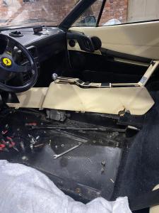

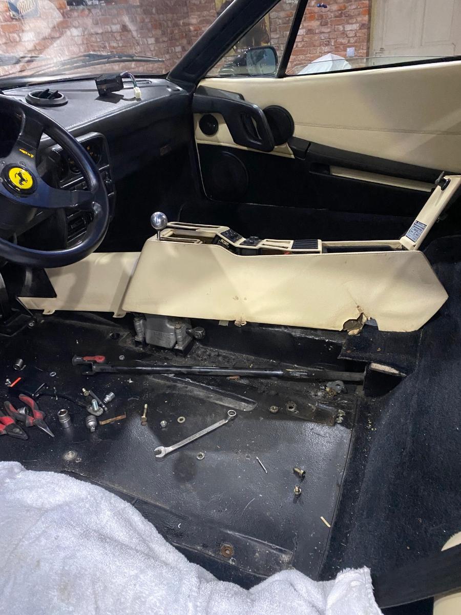

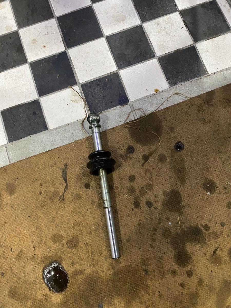

Ölwannen sind ab,Schaltstange gelösst und zur Demontage bereit wäre da nicht das vordere Teil der Schaltung.
Tip damit ich um das Ausbauen der Mittelkonsole rum komm,oder unvermeidlich?

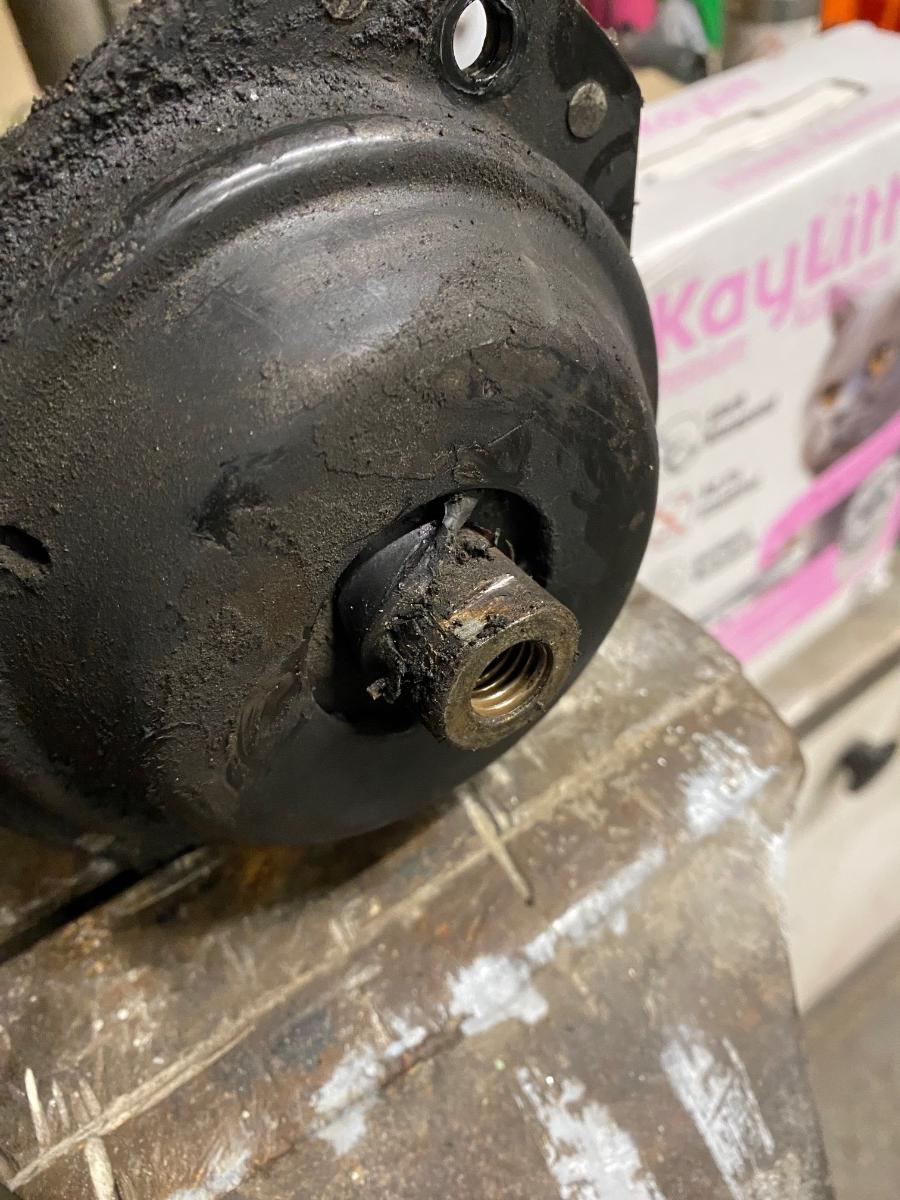

Kann mir jemand sagen wie die Motorlager aufgebaut sind? Ölgedämpft,oder nur Gummibalg?Sehen nicht mehr so neuwertig aus,wenn ich die im Schraubstock belaste merke ich keinen. Unterschied hinten R zu L,ersetze ungern was nicht defekt ist und billig sind die Lager ja auch nicht gerade
