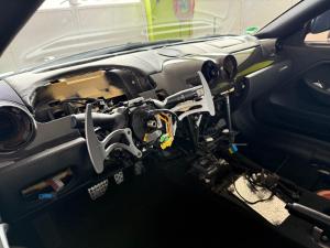

Überarbeitung des Dashboard beim Ferrari 599 GTB
Nachdem wir die Schalter usw zum frischmachen bei Carplastix abgegeben haben, war der gute Ferrari innen schon ganz schön zerlegt !
Da das Leder vorne unter der Windschutzscheibe sich schon gelöst hatte, fiel die Entscheidung leicht, das Armaturenbrett auch auszubauen und neu mit Leder zu beziehen !
Ich muss zugeben, dass es eine üble Arbeit ist, die man mit viel Geduld anpacken muss...🙄
Für dieses Vorhaben muss das ganze Auto zerlegt werden. Der Himmel muss raus, die Rückwand teilweise und dann noch das Lenkrad...
Die Mittelkonsole usw hat schon für das Klimabedienteil raus gemusst .
Also diese Operation ist nur für Leute, die das Auto behalten wollen und am Besten mehrere Autos haben. Es also egal ist, wie lange das Auto steht.
In meinem Fall war es nicht so schlimm, das Ganze war an einem Samstag in ca 7 Stunden zu zweit draussen.
Danach , vorher ausgemacht, eine Woche beim Sattler zum neu beledern. Dann wieder am nächsten Samstag rein.
Eigentlich eine schöne Winterarbeit und jetzt ist es sicher besser wie neu.
Die Typen, die das Alles für Ferrari beledert haben, wussten scheinbar nicht wie das eigentlich geht...
Das Leder war nicht mal umgeschlagen und geklebt, darum ist es natürlich nach ca 15 Jahren "rausgeschrumpft", was schrecklich aussah !
Jetzt wurde es komplett getackert, geklebt und passend beledert. Das hält sicherlich die nächsten 30+ Jahre !
Außerdem hat der Sattler meines Vertrauens noch alle Carbonteile poliert, das Leder gepflegt und jetzt sieht Alles aus wie neu, weil es neu ist !

Hier das Bild nach dem Einbau.
Das Armaturenbrett ist wieder drin, natürlich fehlt noch Einiges...
Aber es wird Alles sauber gemacht und die Teile von Carplastix sind noch nicht wieder da.

Der Sattler hat m.E. allerdings, äh, suboptimal gearbeitet.
Du meinst die Falte am Cockpit ?
Weil es sieht eigentlich richtig gut aus, nur das Eck links.
Wenn das runde Ledercockpit drauf ist, sieht es gut aus. Da sieht man keine Falte mehr.
Ich nehme natürlich jeden Hinweis auf! Da es auch eine S%§$"/% Arbeit war diesen Mist zu korrigieren.
Wann hattest Du deinen 599 ? In den ersten Jahren war es sicher besser.
Der Ferrari hat natürlich jetzt schon ein paar Jahre, ca 20, auf dem Buckel, das hat eben von Anfang an nicht gestimmt.

Ich meinte die Belederung auf der gesamten Breite, original ist das nicht so ungleichmässig. Vermutlich wurde auch eine zu dicke Kaschierung verwendet.
OK, kann natürlich sein.
Gottseidank reicht mir die Optik, weil nie wieder werde ich dieses Teil ausbauen.
Ich denke auch, dass es in der Sonne schlechter wird.
Vor ca 3 Jahren hatte es sich noch nicht gelöst gehabt ...
Original war bei mir sicher nicht besser, wir hatten zuerst gedacht, dass die Nähte am Armaturenbrett blau sind.
Bis wir in den unsichtbaren Stellen gesehen haben, dass der Faden doch schwarz ist...blau war ausgebleicht.
Was wieder für die damals genommene Qualität oder auch Sonneneinstrahlung spricht.

Das Leder wurde nicht ausreichen ausgeschürft. Ein dünnes (gedünntes) Leder passt sich wie ein Damenlederhandschuh der Konturierung an.
Ein zu dickes Leder kann/wird bei Hitzeeinwirkung sogar das geschäumte Armaturenbrett mit verziehen/verformen.
Eine gute Sattlerarbeit erkennt man daran, dass man Sie nicht erkennt !
Ich würde nochmal beim Sattler "vorreiten".  ....................hey, es ist ein Ferrari.................❤️

Schlecht ist natürlich, dass das Armaturenbrett wieder drin ist...
Ein Wieder raus wird es nicht geben !
Für mich sieht es nach wie vor gut aus und es ist extra Autoleder...
