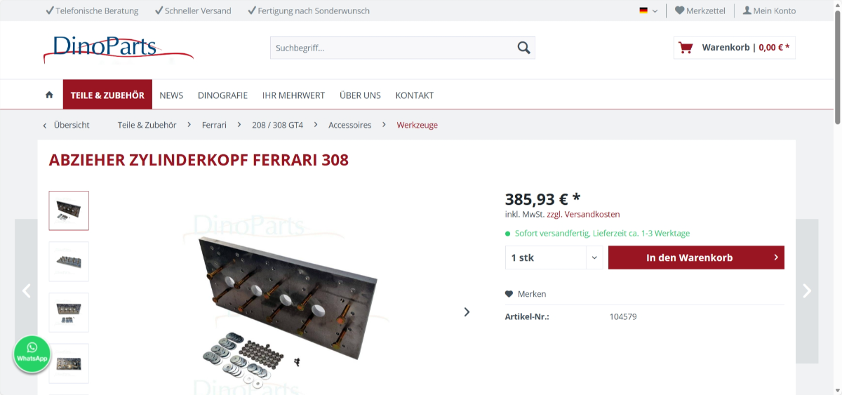

Hallo Thomas,
es gibt auch die Platte zum abziehen der Köpfe... ich meine bei Dino... die Vorgehensweise siehste bei YT... Stichtwort rastarossa 308...
Pass auf jeden Fall auf, falls die Köpfe klemmen,  dass du nicht hebelst und damit die dicht Fläche beschädigst .
Der 328 hat glaube ich dünnere Schrauben im Kopf Bereich dass der Kopf nicht mehr klemmt.
