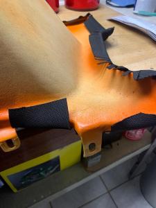

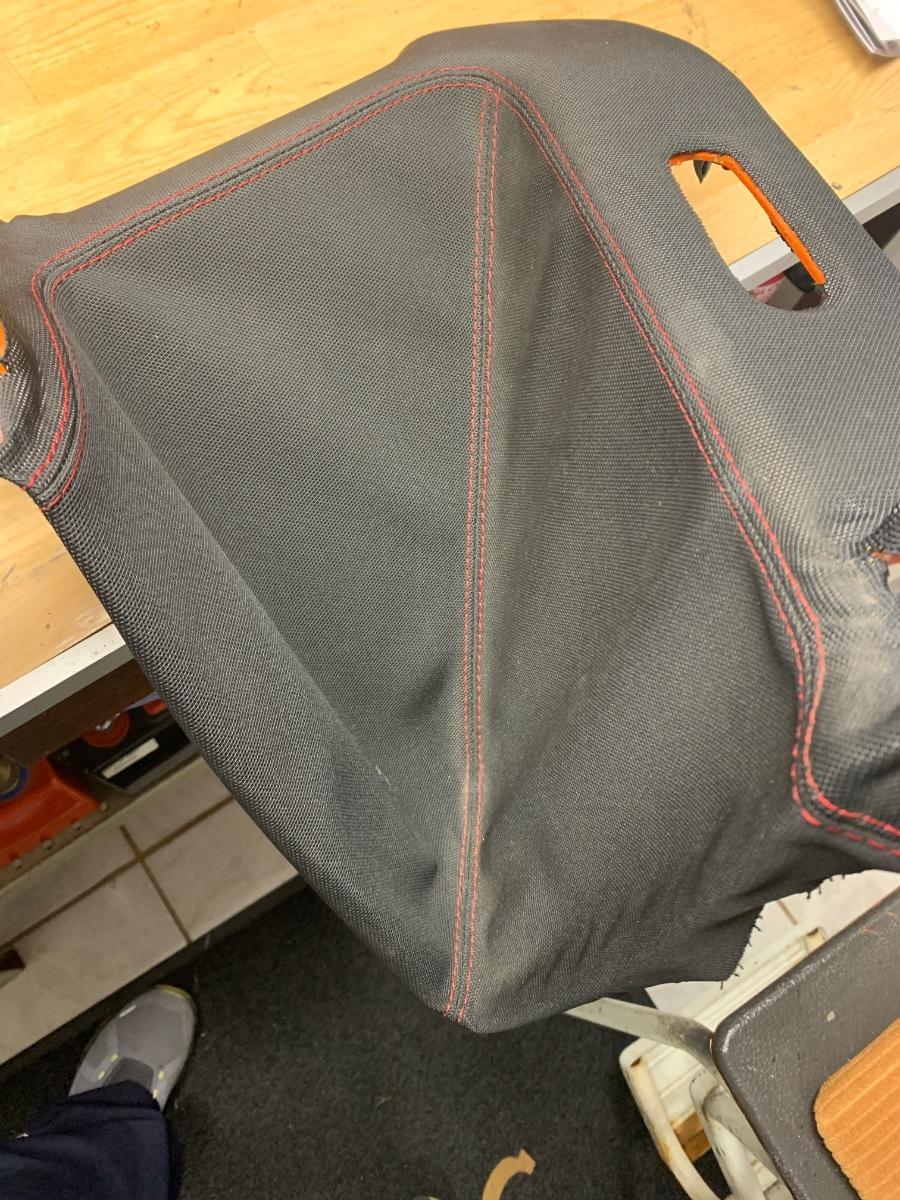

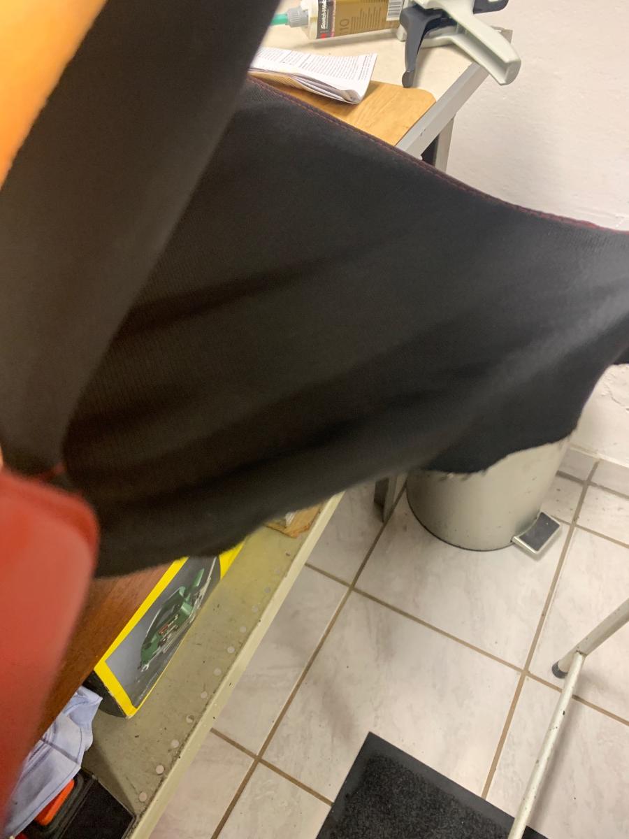

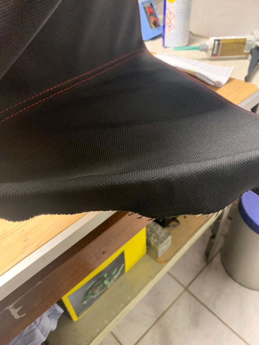

Es geht um die kompletten Innenraum Verkleidung bei meinem 430 Scuderia , diese sind mit technischem Gewebe bezogen bzw. Geklebt und genäht , doch mittlerweile löst sich alles ab ,
es schlägt Falten und sieht echt schlimm aus gerade an den Dreiecksfenstern wo man gut durch schauen kann

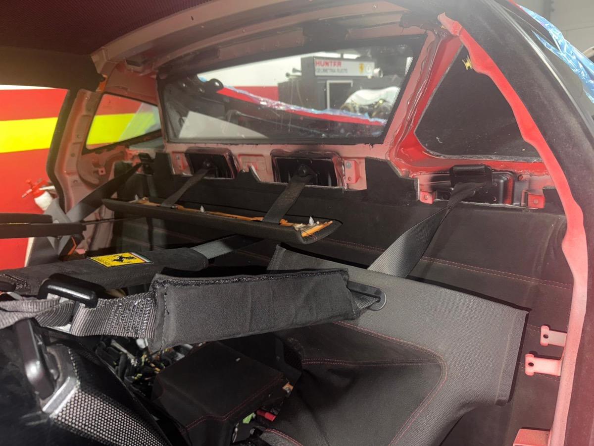

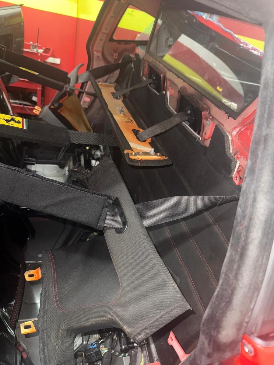

Anbei mal Bilder der Ausbau war schon ein Akt und die Klipse brechen fast alle ab kostet einer 5€
ich finde diese Qualität absolut dem Auto nicht würdig oder sagen wir die Verarbeitung ?
anbei ein paar Bilder , bin gespannt auf Eure Meinungen und ob ihr auch die Probleme habt und wie ihr sie gelöst habt   Denke ist eine Sache für die i

Das hatte ich auch schon öfter. Hier löst sich einfach der Kleber.
Da hilft nur ein Sattler.
Die gummierten Teile beginnen zu kleben, der Kleber hört auf zu kleben. Der Schaumstoff löst sich auf und krümelt weg. Ist leider schon lange bekannt.
😂😂😂…ich zahle 5€ für 100 Stück.
Diese blöden Clipse brechen wirklich zu 75% ab.
Das Problem liegt am Zerfall des Schaumstoffrücken….ist sehr viel Arbeit das ganze wieder schön zu machen 😉
Beim Scuderia ist gar kein Schaumstoff drunter das Gewebe ist direkt auf das GFK oder was das ist geklebt , die Rückseite vom Gewebe sieht wie Gummi  aus , muss jetzt erstmal den ganzen Kleber mit Nitro Verdünnung sauber machen 😫
Ist doch prima, kauf dir ne Dose Patex und fang an ……..ist nur Fleißarbeit.Beidseitig dünn auftragen, 10 Minuten Ablüften lassen, fest andrücken, fertig 😉.
Dazu benötigt man keinen Sattler, das bekommt jeder hin, der handwerklich nicht ungeschickt ist.
Michael ,
Teilstücke sind mit Fäden vernäht mit und auf den Teilen sonst hätte ich das schon gemacht ich sende mal Bilder wenn ich diese wieder habe dann kann man das besser erkennen , sieht ungefähr so aus wie beim Armaturenbrett auf dem halbrunden Teil überm Kombiinstrument auf der Rückseite ,
das soll wohl extra Halt geben dort wo es dreidimensional wird
ich habe Garantie auf die Arbeit und wenn’s nicht hält muss ich den Kram nicht wieder ausbauen was echt eine sch…. Arbeit war 😫
