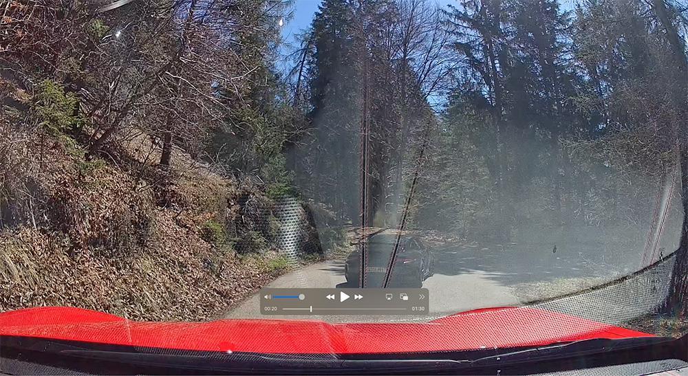

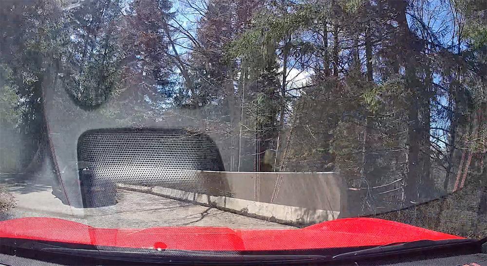

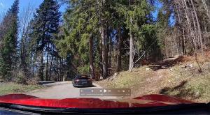

Die N4 hatte ich vorher. Mit der war ich auch soweit zufrieden, allerdings hat die keinen Polfilter so das man immer wieder die Reflexionen des Armaturenbrettes hat je nach Sonnenstand hat. Es hängt auch vom Fahrzeug ab. Im Auto meiner Frau hat die N4 auch keine Reflexionen, weil die Frontscheibe steiler steht. Je flacher die Frontscheibe, desto mehr Reflexionen hat man. Ich Ferrari hatte ich die dauernd.....Mit dem Polfilter ist das Problem erledigt...
Hier mal Beispiele mit dem Ferrari. Eigentlich sollte es so wie im ersten Bild sein....Wenn aber die Sonne falsch steht sieht es aus wie bei Bild 2 und 3. Da sieht man sogar die Nähte vom Leder und die Box und Lüftungsdüsen....
Allein schon wegen "Polfilter" hat sich dieser Thread für mich gelohnt. Kannte ich bisher nicht. :-))!
Ist klassisches Fotografen Werkzeug mit anderen Filtern. Hier mal schön zu sehen was er bewirkt....
