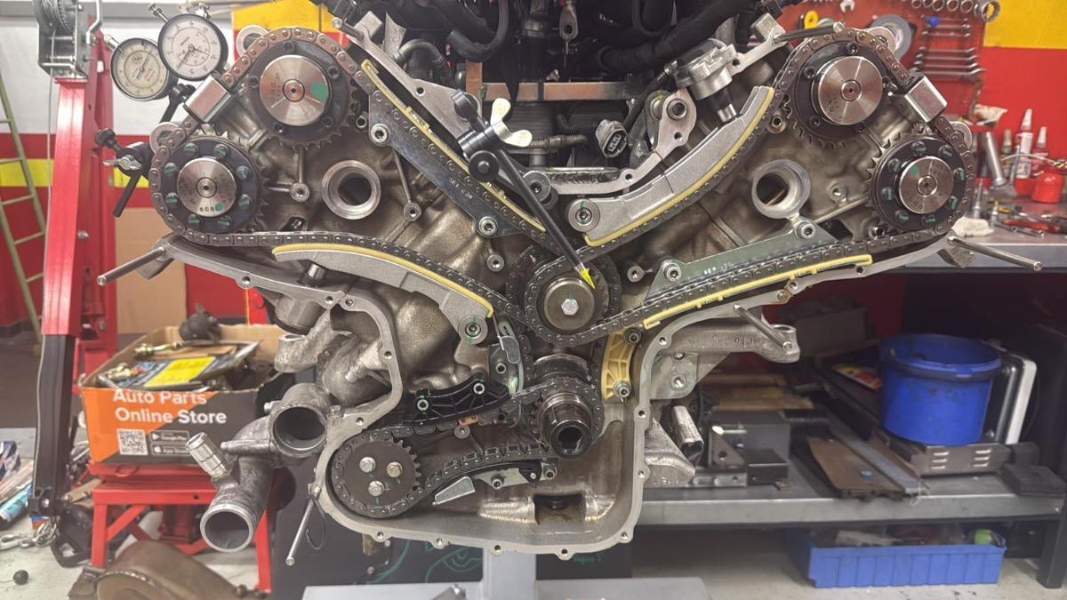

Anbei mal ein paar Bilder noch von den ausgebauten alten Teilen , den Kupplungssensor hier werde ich mal behalten man weiß ja nie ob sowas mal irgendwann nicht mehr zu bekommen ist
@F430Scuderia Dir und euch natürlich auch ein gutes neues Jahr und viel Spaß mit dem Spielzeug. Ich würde alle Teile, die noch funktionieren sauber machen , überholen falls möglich, beschriften und in den Keller legen. Irgendwann wird da mal jemand sehr glücklich sein, auf solch einen Fundus zurück greifen zu können. Denn viele von deinen Teilen tuns ja noch.
Hallo @Porto2020 ja da hast du recht einige Sachen habe ich auch so schon neu als Ersatz gekauft auf Lager liegend und die Teile die noch zu verwenden sind kommen auch ins Regal.👍
Anbei hier die Teile die nicht mehr zu verwenden sind im Detail mal Steuerketten
Hier sind die Kettenspanner , die auch nicht mehr zu verwenden sind
Hier die Magnetventile die alle undicht waren 🤨

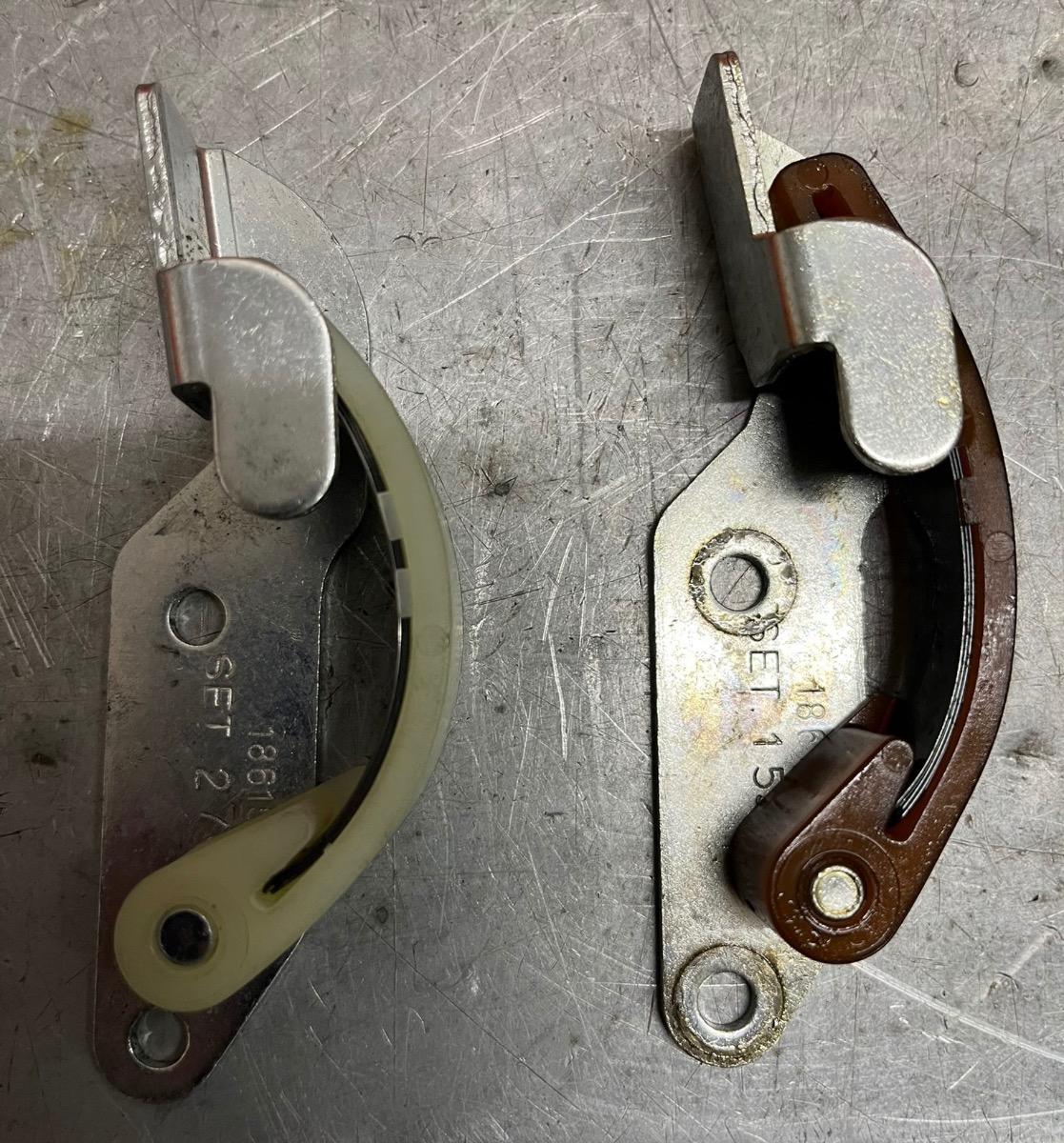

ja was gibt es sonst für neue Erkentnisse , nun der Kettenspanner unten hat zum Vergleich des neuen , hat nicht mehr die Spannkraft gehabt, ob das schon das Ende nach 17 Jahren war mit der Feder kann man nicht sagen aber viel Druck war da nicht mehr vorhanden
Ich sende Euch einmal das Bild wo der Spanner sitzt und einmal ein Detailfoto von den beiden zum Vergleich
man sieht das die Biegung wesentlich größer ist als die rechte die schin ziemlich abgeflacht ist
Ein frohes neues Jahr an alle , ich hoffe ihr seid alle gut reingekommen,
ich habe hier noch ein kleines vielleicht wichtiges Update was eine interne Information zu diesem Kettenspanner , der unterste wie in den Bildern gezeigt ,
dort an den Pfeilen sind die Bimetallfedern die sich bei Wärme und Kälte ausdehnen und zusammenziehen .
das Problem ist das das Kunststoffmaterial dort durch die Biegungen und den Lauf der Kette irgendwann brechen kann und das Metall der Feder dann  in die Ölwanne fällt und auch zur Ölpumpe dann gelangen kann !
die Kette fängt natürlich  dann auch an zu schlagen und rasseln , dann sollte sofort gehandelt werden
das Teil also der Spanner kostet nur 25€ Aber der Wechsel ist natürlich beim 430 aufwendig , beim Maserati Motor der in etwa baugleich ist gehts etwas  besser ohne Motor Ausbau
ich will jetzt niemand Angst machen sondern nur nochmals informieren an dieser Stelle was das Bauteil speziell betrifft
prüfen kann man es nur in ausgebauten Zustand !

Ebenfalls allen ein frohes neues Jahr!
Allerdings hast Du da wohl was falsch verstanden, ansonsten müsste sich die Kette ja temperaturabhängig genauso längen und kürzen, wie dies der Auslenkung der angeblichen Bimetallfeder entsprechen würde. Das Ding ist dazu da, um die Kette unter Spannung zu halten, egal ob warm oder kalt.
Gruß, Georg
In der Erklärung heißt es das die Diese Federblatten als Bimetallfedern ausgelegt sind, sich also dehnen und zusammenziehen und dadurch die Gleitschiene in dem langen Koch sich dann mehr oder weniger krümmen kann und durch den Verschleiß der Kette aber auch durch Hitze und Kälte spröde und Reißen oder abplatzen kann
es gibt dazu von einer Maserati Werkstatt ein Video dazu die dies schön veranschaulicht en einem Quattroporte
wenn es dich interessiert schreib mich per p.n. an dann sag ich den Namen der Firma und YouTube Video dazu

Jörg, Du siehst doch auf deinen Bildern oben wie das Ding funktioniert, und da Du siehst auch, dass sich der neue Spanner nach dem Einbau elastisch verformt hat und gegen die lastlose Seite der Kette drückt, damit diese unter Spannung steht und nicht rumschlackert. Wie und warum überhaupt soll sich der denn im Betrieb temperaturabhängig verformen und in welche Richtung?:confused:
Der verformt sich im Laufe der Jahre in Richtung seiner ursprünglichen Form wenn sich die Kette etwas längt, und/oder sich das Material des Schleifpads abnutzt, das war es dann aber auch.

Georg vielleicht kann ich es nicht so gut erklären wie in dem Video der Firma Konrad erklärt dort siehst Du wie das Teil funktioniert und warum es brechen kann und dann zu größeren Schäden kommt , ich bin weder der Hersteller noch der Konstrukteur ,
ich habe es versucht zu erklären schaue mal in YouTube rein da wird speziell darauf eingegangen , warum sollte der Maserati Spezialist was von Bimetall Feder erzählen ?
macht für mich nur Sinn wenn Die Feder sich verbiegen kann mit Temperatur
hier das Video
wieviel das ausmacht kann ich dir nicht sagen

Ab Minute 4.20 wird das erklärt im Video bzw. darauf eingegangen
Moin,
Du hast da etwas völlig falsch verstanden, das Ding verformt sich nicht im laufenden Betrieb, wie auch? Natürlich kann das Teil zerbröseln, wenn das Pad durch Abnutzung zu dünn geworden ist.
Der untere Spanner in deinem Bild für den Ölpumpenantrieb arbeitet übrigens nach dem gleichen Prinzip, nur sieht man da die Federn nicht, da die offene Seite zum Motorblock zeigt.
Wie man auf deinen Bildern sieht, besteht die Feder aus mehreren Metallstreifen, mutmaßlich Federstahl, vielleicht ist das ja mit Bimetall gemeint?
Gruß, Georg
Das ist so, wie @GeorgW schreibt. Der Federstahl gibt dem Spanner Halt und Vorspannung. Mit einem klassischen Bimetall hat das nichts zu tun. Aber @F430Scuderia Du kannst ja den alten Spanner mal nehmen und in kochendes Wasser halten und schauen, ob sich die Krümmung ändert. Dann wissen wir alle Bescheid!
Übrigens: Bei den Mercedes W126-V8-Motoren sind die zerbröselnden Kettenspanner auch ein bekanntes Problem. Wie Jörg schon schrieb, durch Temperatur und „leben“ im Öl wird der Kunststoff extrem belastet und zerbröselt irgendwann. Und da sollte man vorher tätig werden.
Hallo @Driver A.J. ich habe das auch nur erwähnt mit Bimetall weil es hier extra erwähnt wird im Video und da dieser Meister bei Maserati geschult wurde gehe ich davon aus das dies stimmt ansonsten würde Bimetall in diesem Sinn keinen Sinn machen , das Teil liegt zwar schon in der Mülltonne aber vielleicht mache ich wirklich mal den Versuch sofern das noch bei dem Spanner noch funktioniert 🤷‍♂️
Die Arbeit, lieber Jörg @F430Scuderia,
welche an deinem Motor durchgeführt wurde und wird, ist technisch absolut in Ordnung 👍🏻. Was du jedoch dazu schreibst ist oftmals ziemlicher Blödsinn……verzeih mir meine Wortwahl.
Setze bitte weiterhin Bilder rein, versuche jedoch von eigenen Interpretationen abstand zu nehmen 😉
beste Grüße
Die Bezeichnung Bimetall kommt nicht von mir auch nicht die Interpretation das es dadurch alleine verbiegt sondern aus dem Video das sich daraus ableitet , ich habe das niemals selbst behauptet es war eigentlich auch Zufall das Ich das gefunden habe weil mich Georg dazu fragte ,
also wir verbleiben dann dabei es ist kein Bimetall und verbiegt sich auch nicht durch Wärme der Stahl ,
sondern einfach nur die Plastik Schiene durch den Federstahl , ich denke damit können wir jetzt alle gut leben und das Thema über dieses Besondere Teil abhaken 😀

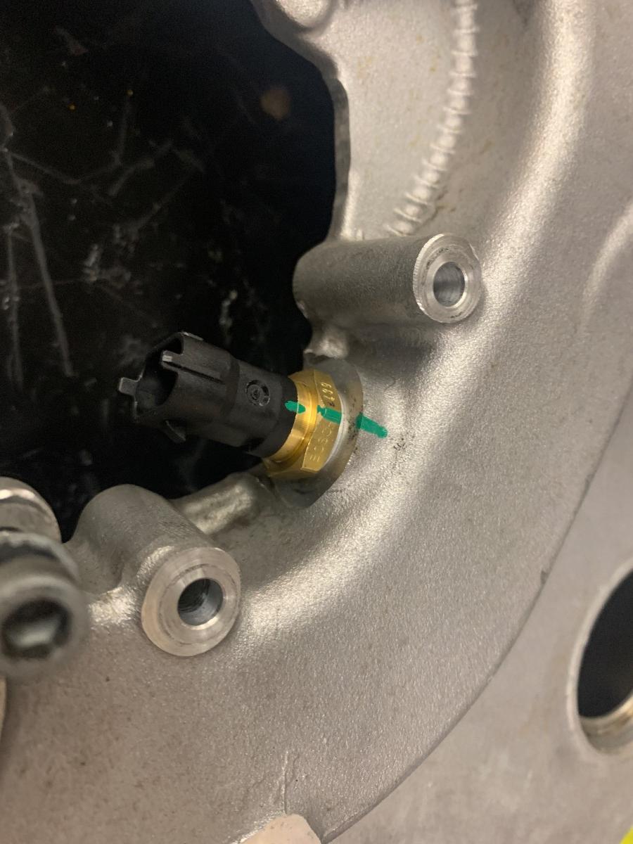

Es geht langsam wieder an den Zusammenbau wenn auch in kleinen Schritten im Moment ( neuer Temperatur Fühler )

also ich habe mich nochmals schlau gemacht @GeorgW du hattest recht , mein Motorenspezi habe ich  jetzt auch noch mal  gefragt  wie es um die Funktionsweise des Kettenspanners von der Ölpumpe steht , und er sagte mir die  ist vorgespannt und mit Bimetall wie im Video bezeichnet kann keine Rede sein , was aber stimmt ist das die Plastikschienen  Spröde werden und brechen können und dann die Federn oder Späne  in den Ölsumpf und damit auch vor den Filter der Ölpumpe kommen können
Das Material wurde nun etwas verbessert inwiefern kann ich nicht sagen bin aber froh es jetzt zu haben
ich wollte das abschließend nur nochmals gesagt haben zu dem Thema weil es mich auch interessiert hat und die anderen vielleicht auch
hier nochmals das Bild zum Thema

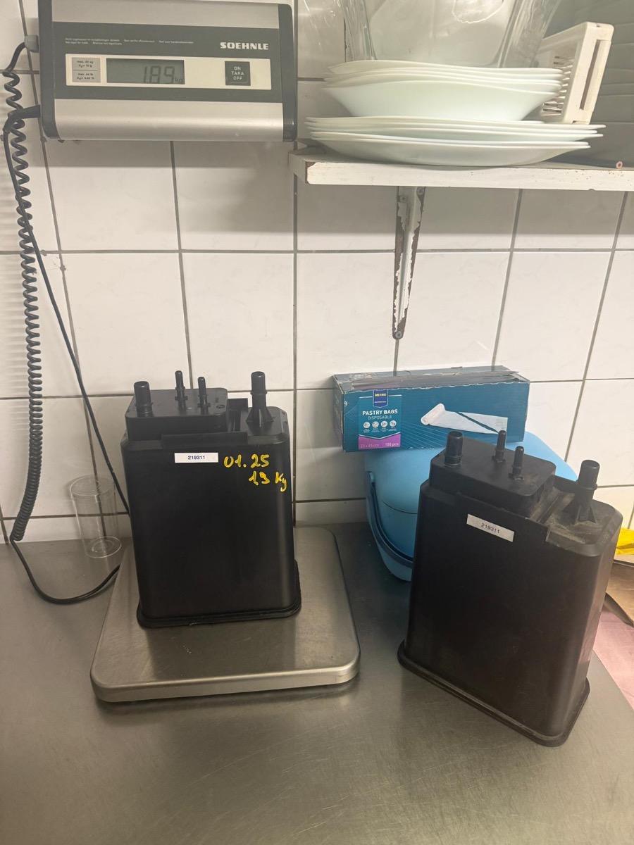

So Ihr Lieben ,
es geht wieder ein Schritt weiter , heute haben wir den Aktivkohlefilter mit getauscht ist ja alles schon 17 Jahre alt , und was mich interessiert hat ,
war natürlich was bleibt denn da so hängen , also haben wir das Gewicht mal verglichen neu zu alt
Neu wie ihr sehen könnt 1,9kg , alt hat 2,24 Kg  wieviel da reingeht weiß ich jetzt nicht aber da man gut rankommt jetzt und es nicht so teuer war hab ich mich entschieden für neu
