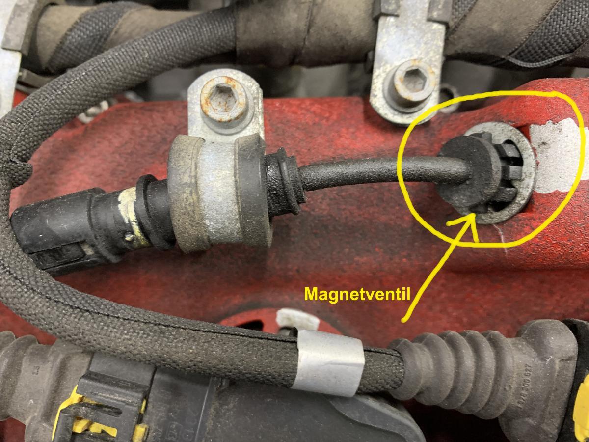

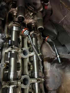

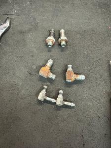

Hier nochmals ein Detailfoto von einem der Magnetventile ( je Seite 2 Stück , das andere ist unter dem Hitzeschutz jetzt nicht zu sehen ) die sehr gerne mit der Zeit undicht werden , hier auch zusehen wo es schon schön schwarz wird auf dem Ventildeckel
Das Öl geht dann in den Stecker und von dort aus in die Leitung das dies nicht gut ist kennen viele vielleicht auch schon von Mercedes
Also haltet mal ausschau bei Euch und nicht zu lange warten

...welche Funktion haben denn diese Ventile? Das sind nicht die fürs Getriebe, oder doch?
Gruß, Georg
Nein Georg die Sitzen oben auf den Ventildeckeln und sind für die Nockenwellensteuerungen
daher auch 2 Stück pro Bank da ja 2 Nockenwellen pro Seite
variable Ventilsteuerung (VVT) oder Variable Valve Timing (VVT)**, um die Ventilsteuerzeiten dynamisch an Drehzahl und Last anzupassen

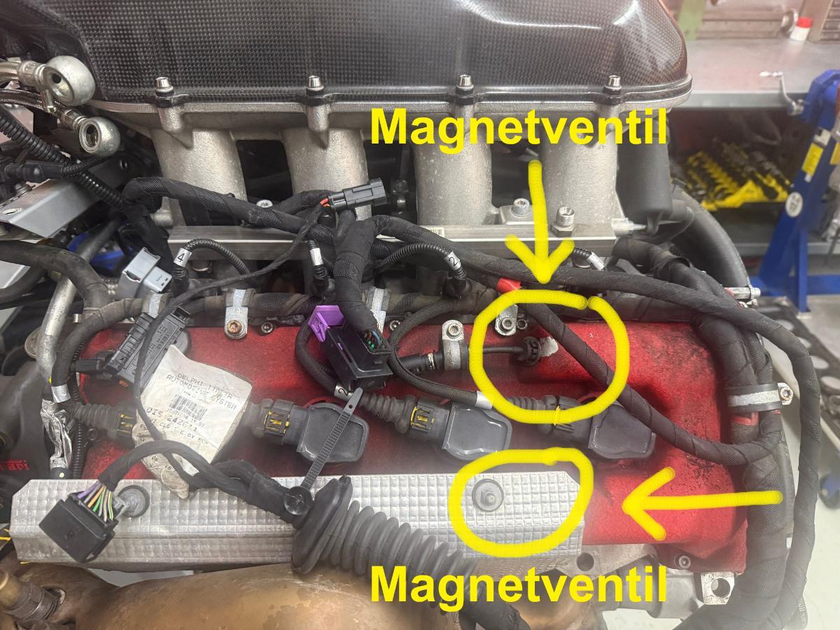

Ich mache mal Bilder später von den neuen Ventilen bevor Sie eingebaut werden dann siehst Du die Teile genauer , das hatte ich sowieso vor alle Neuteile vorher zu Fotografieren
Hier nochmals zur verdeutlichung wo diese sitzen , wie gesagt das andere siehst Du jetzt nicht sitzt unter dem Hitzeschutz !

Vielleicht auch interessant: Die Dinger sind mit der gleichen Teilenummer auch im 599 und Enzo verbaut.
vor 10 Stunden schrieb jo.e:
Korrekt... bekanntes Problem. Witzigerweise treten oft noch nicht einmal Fehler auf, selbst wenn schon das Öl etwas gewandert ist. Aber dann dauert es nicht mehr lange. Das Öl kann auch bis zu den Steuergeräten wandern. Die Dinger sind wirklich teuer. Nockenwellensteller alle vier kosten bei Ferrari 3.330,00 € inkl. MwSt.
Wir haben gerade einen F430 Spider da, der eigentlich nur die Ventildeckeldichtungen machen lassen wollte und Ventildeckel und Ansaugbrücke Schrumpflack neu. Ist dann etwas ausgeartet. An den Nockenwellenstellern war dann das Öl schon in den Steckern.
Wenn man die Ansaugbrücke etc. runter hat, kann man auch gleich die ganzen Anschlussteile neu machen, die in der Regel auch nicht so toll aussehen. Die sind zur Abwechslung auch nicht soooo teuer. :D

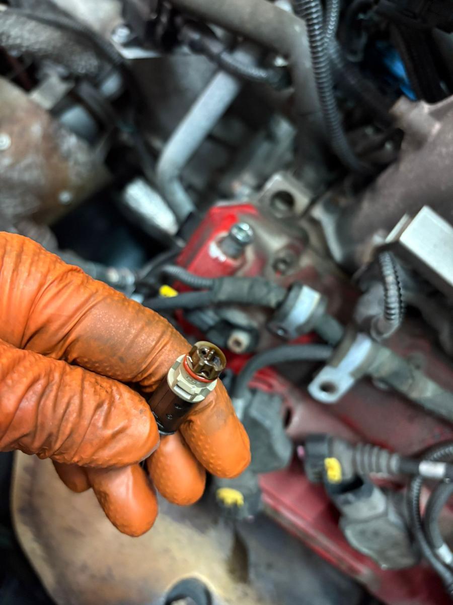

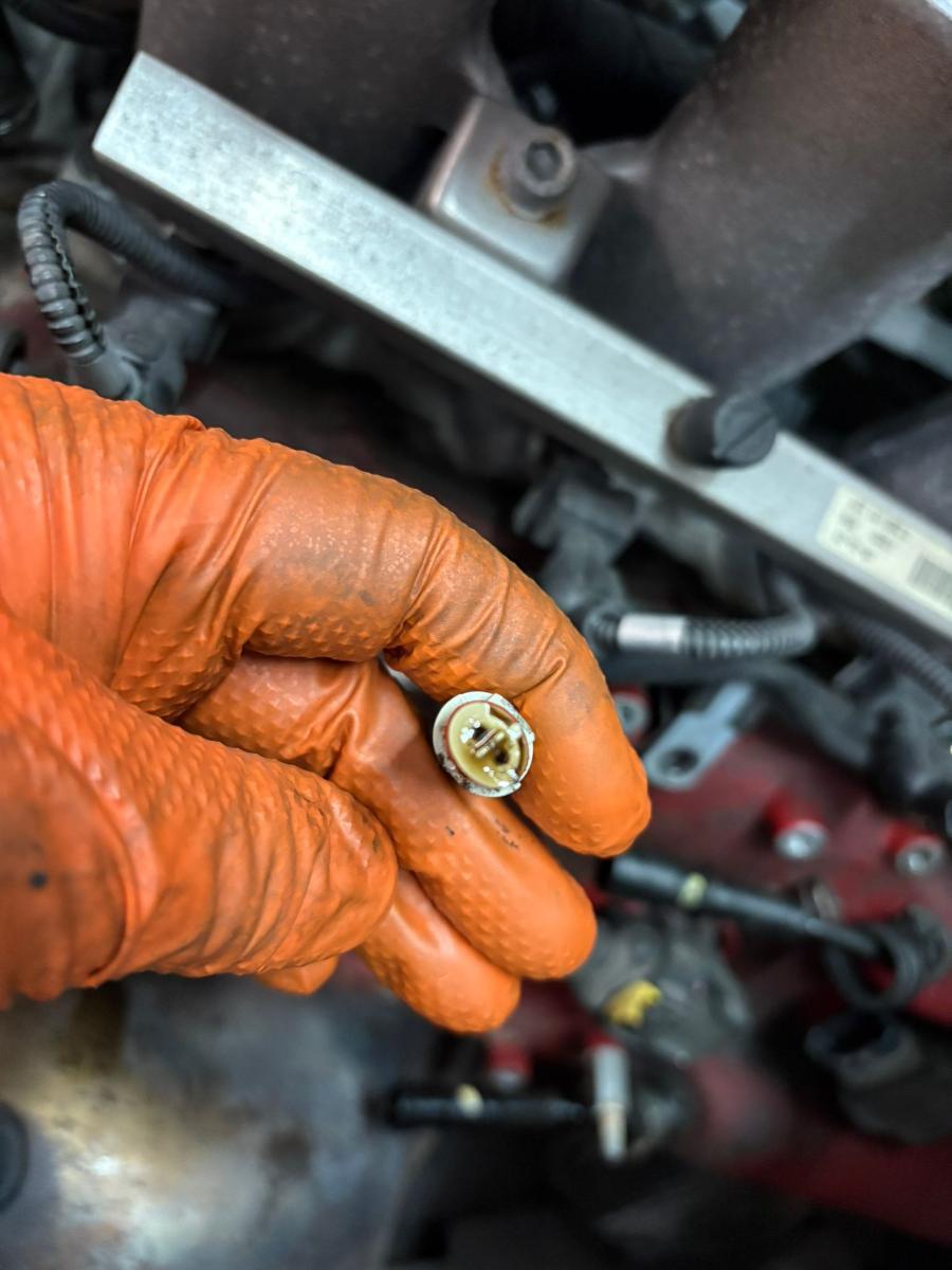

So ihr Lieben es geht weiter ,
auch bei mir wie erwartet nach 17 Jahren Öl in den Steckern Magnetventilen  und höchste Eisenbahn zu tauschen  🤦‍♂️
zwar noch nicht an den Steuergeräten angelangt aber Kabelstränge müssen auch gereinigt und gespült werden
ich fühle mich jetzt bestätigt nicht als Sparbrötchen hier agiert zu haben, ich wollte es am Anfang nicht wahr haben aber Tatsache mein Beirat hat’s mir geraten und so war es jetzt auch
Hier nochmals im Detail

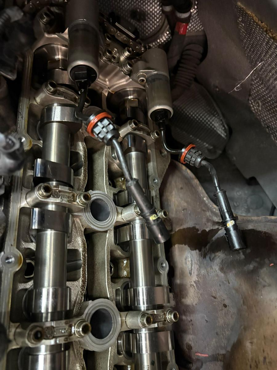

Es geht jetzt zur Sache , Ventildeckel ab Stirndeckel ect.  damit wir die Steuerketten und Gleitschienen erneuern können, wie man sieht hat auch hier der Motor eine Reinigung verdient, ich habe mir überlegt die Lichtmaschine überholen zu Lassen , neue Schleifkohlen und neu Lagern , man kommt ja jetzt gut dran 😃
Im Detail nochmal , im Großen Ganzen sieht’s ganz gut  aus , wir werden noch eine Druckverlust Prüfung machen dann wissen wir wie’s um den Motor steht
