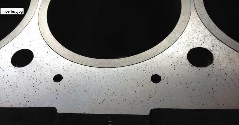

Nun, so sieht dieser "Schwammguss" bei alten Lambos aus, der Begriff ist keineswegs eine Übertreibung ....
Block nach dem Planen der closed deck Fläche (Buchsen schon wieder eingesetzt):
