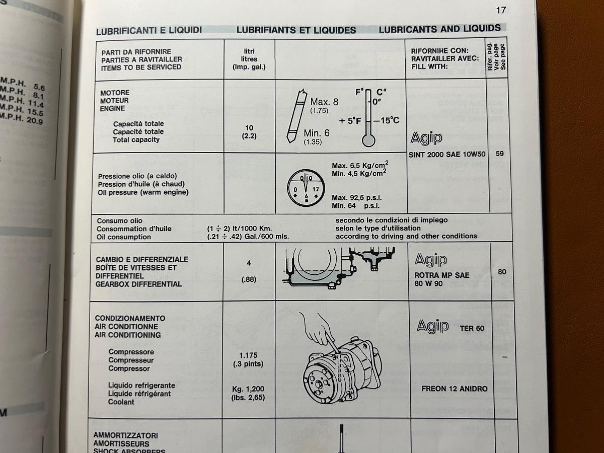

Es kann ja sein das ich ich irre, aber ich finde einen Ölverbrauch von 1l/1000km eher normal. Erst recht bei einem relativ alten Auto.
In der Bedienungsanleitung meines 3,2 QV steht das der Ölverbrauch zwischen 1 und 2 l/1000Km sein kann.

  • zum Öl: das was in der Betriebsanleitung steht, gibt es nicht mehr. Die Ölentwicklung in den 50 Jahre nach Erstzulassung gehört sicher zu den technisch innovativsten Dingen, gemeinsam mit der Reifen- und Bremsen-Entwickung (wenn man mal die Entwickung der Fahrzeugelektronik ausser acht lässt). Diese Entwickungen waren Quantensprünge und jedes heutige Mehrbereichsöl dürfte um einen Zehnerpotenz besser sein, als das, was in der damaligen Betriebsanleitung empfohlen ist.
    Die Starttemperatur für den Motor liegt üblichweise (sofern man nicht nahe am Nordpol wohnt) für so einen Oldtimer bei +15 bis +35 Grad. Die normale Beriebstemperatur bei meinem Auto pendelt sich dann bei ca. 80 Grad (in Spitzenwerten mal 100 Grad) ein. In dieser Range ist es ziemlich egal, welches Mehrbereichsöl ich da reinkippe, da das Verhalten sehr ähnlich ist.
    Die Wahl ist aus meiner Sicht dabei mehr so eine Geschmacksfrage, wie bei z.B. Rotwein oder Whisky.
Das 10er Öl hilt evt. ein bisschen beim Kaltlauf, weil es schneller (weil dünner) durch die dünnen Bohrungen kommt. ab 40 Grad ist das aber von der Viskosität vergleichbar mit 20er Öl. Anders aber ist das Hochtemperaturverhalten beim W60 gegenüber W40 oder W50. Da nimmt die Viskosität auch bei Temperaturen über 80 Grad eben geringer ab. Entwickelt urprünglich mal für Rennstörtmotoren, bei denen die Öltemperatur auch schon mal 130 oder bis zu 160 Grad geht. Da soll es nicht schäumen, damit der Ölfilm nicht abreisst.
Der Nebeneffekt hilf den Oldtimern (und daher steht es so auch auf dem Behälter): Die relativ höhere Viskosität bei hohen Temperaturen sorgt eben auch dafür, dass es durch ausgeleierte Kolbenlaufbahnen und Ventilschäfte, sowie durch alte Dichungen nicht so doll durchpisst. Das ist mein Grund für das Öl
  • Der Ölverbrauch ist bei meinem 208 genau wie in der Betriebsanleitung ausgewiesen 1 Liter / 1000 km. Für ein so altes Auto mit über 80 Tkm ein guter Wert und sollte nur zeigen, dass der Ölverlust durch die Inkontinenz wohl recht gering ist. Nach meiner Erinnerung kamen Motoren, die praktisch kein Öl mehr verbrauchen zwischen den Intervallen; erst auf Mitte der 80er mit den Japanern.
  • Benzin: Bei meinem ist es ebenfalls analog zur Betriebsanleitung 11 Liter / 100 km. Und das auch im Mittel auf längeren Etappen. War letztes Jahr auf einer 5000 km Tour von Norddeutschland nach Rom und zurück. Davon die knapp 2000 km auf der Strecke der Mille Miglia während des Oldtimerrallye. Verbrauch auf den 5000 km war 600 Liter Super plus und 5 Liter Öl. Und das alles in 10 Tagen, mit Speed und ohne weitere Probleme.

Das ein Ölverbrauch von einem Liter auf 1000 km in der Betriebsanleitung als Normal angegeben wurde, ist mir durchaus bewusst. Ich kenne nur keinen Motor, welcher sich  in gutem Zustand befindet und tatsächlich einen Verbrauch von einem Liter Öl hat😉

Gerade nochmal nachgesehen, Ferrari 308 Vergaser ( also auch 308 GT4 ) hat original 10W50 Motoröl.
Also ist jetzt 10W60 zu nehmen ist genau richtig, mach ich bei meinem genauso - keine Probleme.
Top Öldruck auch bei heißem Motor! Dafür ist 10W60 Motorsport ÖL da.
