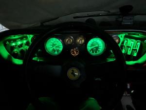

Ich habe die alle gegen LEDs getauscht. Gibt es von Fa. Benzinfabrik in Berlin jeweils in Originalgröße, damit sie auch in die Tuben reinpassen. Der Effekt ist enorm siehe Foto Armaturen anbei.
Da links und rechts jeweils eine grün lackierte Soffite die Schalter und Schieberegler indirekt in grün beleuchtet, habe ich für die großen Hauptinstrumente auch grüne LED verbaut (ist nicht original und natürlich geschmacksache, mit gefällts).
Das erstaunliche ist: diese LED sind über das normale Poti zu dimmen, wie zuvor !
Habe auch die Innenraumbeleuchtung (3 X Soffiten mit 10W) getauscht gegen LED. Die werden gegenüber vorher nicht mehr heiss und lassen nun das empfindliche Plastikgehäuse heil. Ausserdem sind sie nicht nur hell, sonders auch weiss (gegen das trüb-gelbliche Licht zuvor.
Insgesamt waren das an die 20 "Birnchen". Die  verbrauchen nun statt ca 50 Watt nur noch 5 und sind dabei heller
Keine Ahnung, warum die Fotos jetzt "überkopf" drin sind. Hoffe ihr könnts trotzdem erkennen (sorry)

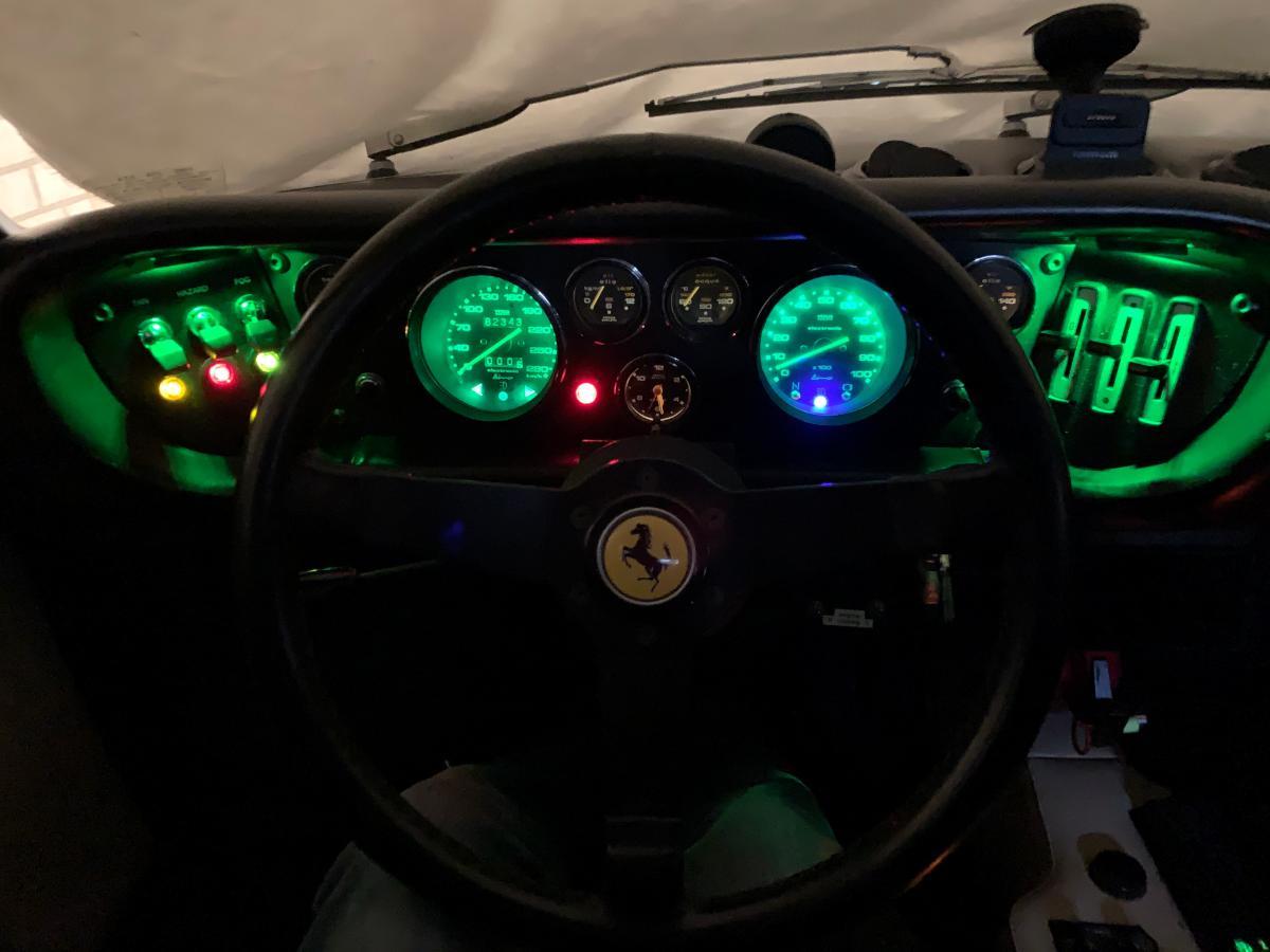

Die obigen bilder zeigen das Cockpit im ausgebauten Zustand.

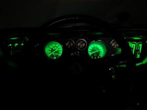

Hier noch Bilder wie es eingebaut aussieht. Man sieht, daß jetzt ein deutlicher hell-dunkel-Regelbereich da ist (mit dem serienmäßigen Rheostat). Voll aufgedreht ist das nachts dann zu hell. Die Kontrolleuchten ( inklu Blinkeranzeige) sind nicht gedimmt. Jetzt kann ich die endlich auch bei Tag erkennen
