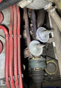

Da mein Mondial eine zeitlang in der CH zugelassen war, hat der erste Besitzer wahrscheinlich so eine Art Air-Injection-System nachrüsten lassen. Das Ganze sieht so aus:

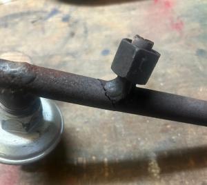

Wie man unschwer erkennen kann wurde dieses System dann irgendwann stillgelegt. So weit so gut, wäre da nicht ein auffälliges Geräusch und ein warmer pulsierender Luftstrom.
Daher dachte ich mir diese beiden wirkungslosen Teile auszubauen. Man kommt nur schwer an die Überwurfmuttern mit SW 19 ran, aber mit etwas Gelenkigkeit und einige Kraftausdrücke später war das erste Teil ausgebaut und die Ursache für den Luftstrom war ersichtlich.
Ich könnte den Riss jetzt zuschweißen, allerdings ist das restliche Rohr auch eher in einem schlechten Zustand. Wahrscheinlich werde ich mir zwei Stopfen drehen und dann die Öffnungen im Krümmer wieder verschließen.

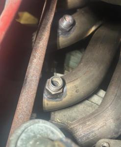

Heute habe ich dann das zweite Rohr demontiert, da es in dem gleichen, schlechten Zustand ist wie das andere. Jetzt sieht es so aus:

In Ermangelung der passenden Kugelgröße habe ich mir vier Stopfen gedreht und diese jetzt verbaut.
