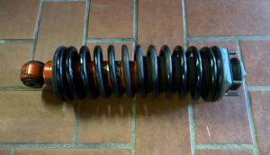

Beim Kauf des Mondial waren extra von Eibach gefertigte Federn montiert, jedoch nicht eingetragen. Der Grund war nur aus optischen Erwägungen, die Räder sollten satter in den Radkästen sitzen. Rein Fahrtechnisch ist mir der Mondial mit diesen Federn zu niedrig und recht unkomfortabel. Da die Originalfedern zum Gesamtkonvolut beim Kauf gehörten, habe ich mir gedacht ich tausche die Federn einfach wieder aus, auch um Problemen beim TÜV-Besuch aus dem Weg zu gehen. Die Federbeine sind etwas anders aufgebaut als bei den 308/328, denn am oberen Ende befindet sich keine Montagebuchse, sondern der Gesamte Domdeckel, welcher dann am Chassis mit vier Muttern angeschraubt werden.
Hier ein bild vom Federbein mit Eibach Federn:
Welche Aufgabe die untere (schwarze) Feder hat erschließt sich mir nicht ganz, da sie eigentlich komplett gespannt ist und keinen Federweg mehr hat.

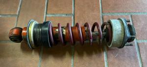

Hier jetzt ein bild mit der Serienfeder:
Wie man deutlich sehen kann unterscheidet sich die obere Aufnahme deutlich gegenüber der von den 308/328er .

Die untere Feder bei den Eibach-Federbeinen ist nur eine Vorspannfeder. Die sorgt dafür, dass die Hauptfeder im entlasteten Zustand nicht im Federbein lose „herumwackelt“. Wenn das Auto auf den Rädern steht, sind die Federn auf „Block“.
Bei der HA sieht das so aus
Da ist noch etwas Luft.
MfG
Lars
Steht ja auch nicht auf den Rädern!
Da hast du recht, beim ausgebauten Federbein der VA ist ja ohne Belastung sogut wie kein Federweg der Vorspannfeder zu erkennen, daher meine Frage.
MfG
Lars

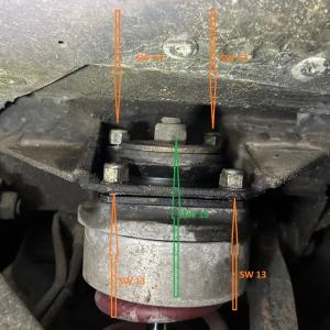

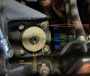

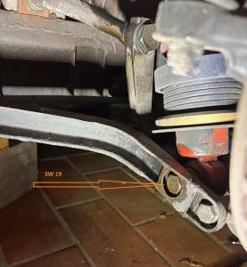

Um das Federbein aus bauen zu können, muss der untere Bolzen M12/SW 19 und die vier Muttern am Domdeckel M8/SW 13 abgeschraubt werden.
IMG_7355-Kopie.thumb.jpg.f5c585c6d5c2af5dfab2bf432ba27118.jpgDomdeckelVA.thumb.jpg.b11899912e2c8180ad9af77fa43614c7.jpg
Zuvor sollte man den Vorderwagen anheben das Vorderrad demontieren und dann den Wagen auf dem Chassis auf einer stabilen Stütze ablegen.
Damit der untere Dreieckslenker weit genug nach unten bewegt werden kann muss der Bolzen von der Koppelstange des Stabilisators entfernt werden ( Inbusschraube M12 / 8mm Sechskant / SW 19 ).

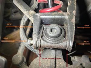

Um den oberen Dreieckslenker nach oben drücken zu können müssen nun die beiden M10 Bolzen des Kugelkopfes am oberen Ende des Achsträgers abgeschraubt werden. Die Anzahl der Shims vorne und hinten muss man auf jeden Fall dokumentieren und beim Zusammenbauen wieder an ihre Position bringen.
Während dieser Arbeiten sollte man den unteren Querlenker mit einem Wagenheber abstützten. Ist der Achsträger gelöst muss dieser mit einem Draht oder ähnlichem so fixiert werden, das die Bremsleitung nicht übermassig strapaziert wird. Da die untere Buchse vom Stoßdämpfer recht stramm in seiner Position sitzt kann man sie mit einem ummantelten Schraubendreher vorsichtig heraushebeln und dann das ganze Federbein zur Seite ( linke VA nach rechts/ rechte VA nach links ) herausnehmen.

Das alte Federbein wird in den Federspanner eingelegt und die Feder soweit zusammengedrückt, bis sich die Mutter am oberen Ende des Stoßdämpfers lösen läßt ( SW 19 ) mit einem 6mm Sechskant kann man die Stoßdämpferstange kontern. Nachdem der Domdeckel nun lose ist und entfernt wird, entspannt man den Federspanner wieder bis sich die Feder spannungsfrei aus dem Spanner entfernen läßt.
Alle Anbauteile kann man im Zuge dieser Arbeit reinigen oder Ersetzten. Ein Wort zum Federspanner. Es sollte sich schon um Semiprofessionelles Equipment handeln, da die Feder schon sehr stark zusammengepresst werden muss, damit man beim Zusammenbau die Mutter von der Stoßdämpferstange aufschrauben kann. Diese zweiteiligen Baumarktspanner sind hier komplett ungeeignet !

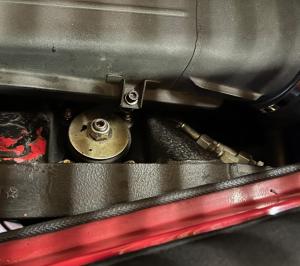

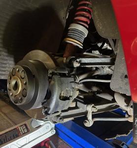

Der Vollständigkeitshalber hier noch die HA.
Der Ausbau der Federbeine an der HA ist etwas einfacher, da man an die vier Muttern des Domdeckels wesentlich einfacher herankommt.
Auf der rechten Seite muss allerdings der Luftfilterkasten zuvor entfernt werden weil er einfach im Weg ist.
Die Reihenfolge ist wie folgt: Aufbocken, Rad abschrauben, Wagen sicher auf Holzklötzen absenken, die vier Muttern am Domdeckel lösen, Koppelstange des Stabilisators demontieren, Stabilisator vom Chassis trennen,
Achsträger langsam mit Unterstützung eines Wagenhebers absenken, unteren Bolzen des Stoßdämpfers entfernen, oberen Verbindungsbolzen am Achsträger/ oberen Dreiecklenker herausschrauben,
Achsträger leicht nach außen kippen und dann das Federbein herausnehmen. Der Einbau ist etwas tricky, da der obere Dreieckslenker den Kippwinkel des Federbeins einschränkt. Mit etwas Geschick oder zu zweit geht es jedoch ganz gut.

Hallo Ectabane,
Die meisten Mechaniker sagen zu dem „Domdeckel“ Domlager! 😉
Du hast natürlich recht, ich konnte es irgendwie nicht mehr ändern.

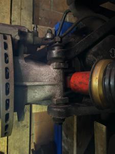

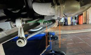

Ich liefere mal noch ein Bild nach und zwar vom Achsträger hinten rechts.
MfG
Lars
