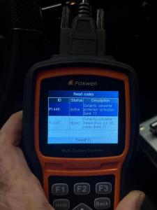

plötzlich und unvermittelt hat mich mein 360er bei einer kurzen Runde mit der Slow-Down Meldung überrascht.
War gerade gemütlich ca. 10km (kalt) losgefahren, dann erst falkernd, dann blinkend, dann dauerhaft Slow Down.
Entsprechend auch mit Notlauf. Nach Zündungswechsel war dann Rückfahrt angesagt. Slow Down war aus.
Der Fehlerspeicher zeigte mir die Ursache auf der Bank 1:
Ich will so einen, wenn auch evtl. sporadischen Fehler immer gleich beheben.

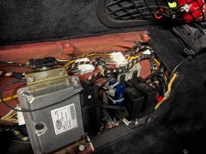

Also Jo.e kontaktiert. Er gab mir die Empfehlung erstmal die beide Kat-Temperatur Steuergeräte (Vescovini) mit der smart DOU CAT ECU von Scud Ing Swiss zu ersetzen,
da meist das die Fehlerquelle ist.
Vorteil von dieser ECU sind neben der Haltbarkeit/Zuverlässigkeit auch die weitere Funktionen, z.B. dass beide Kat-Temperaturen miteinander plausibilisiert werden.
Oder eine openload, Kurzschlusserkennung, die dann nur einen Fehler anzeigt, nicht in Notlauf zwingt. Steht ja alles auf deren HP.

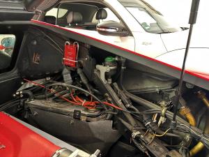

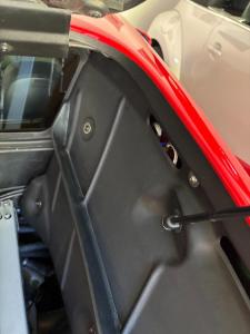

Was ich schade fand, dass die Satus-LED über welche z.B. Fehler direkt ablesbar sind, oder das Erreichen der Kat-Betriebstemperatur >300°C durch schnelles Blinken angezeigt wird,
in dem vorgeschlagenen Einbauort nicht sichtbar ist.
Daher hier mein Tipp wie diese montiert werden kann um dann doch bei offener Klappe sichtbar wird. Siehe Bilder:
Die Slow-Down war dann auch nicht mehr aufgeploppt. Die Kat-Temperaturen habe ich mehrfach ausgelesen, beim Aufheizen und nach schneller Fahrt.
Sieht alles sehr plausibel aus und auf beiden Bänke ist es  nahezu gleich warm

Vielen Dank Matthias, guter Einbauort! Musstest Du irgendwelche Leitungen verlängern, oder war das “Plug and play” ?
die flackernde Meldung kommt bei mir auch in letzter Zeit ab und zu 😉
Hallo Lothar,
das war plug an play. Die Kabellängen passen so.
Wenn deine Slow Down Meldung aufflackert hat vermutlich auch eine Vescovini-ECU nen Schuss!? Wenn du den Fehlerspeicher
ausliest müsstest du ja sehen welche Seite. Du kannst von mir die ECU Bank 2 haben welche (vermeintlich) noch funktioniert hat.
Fehler kam bei mir nur auch Bank 1.
