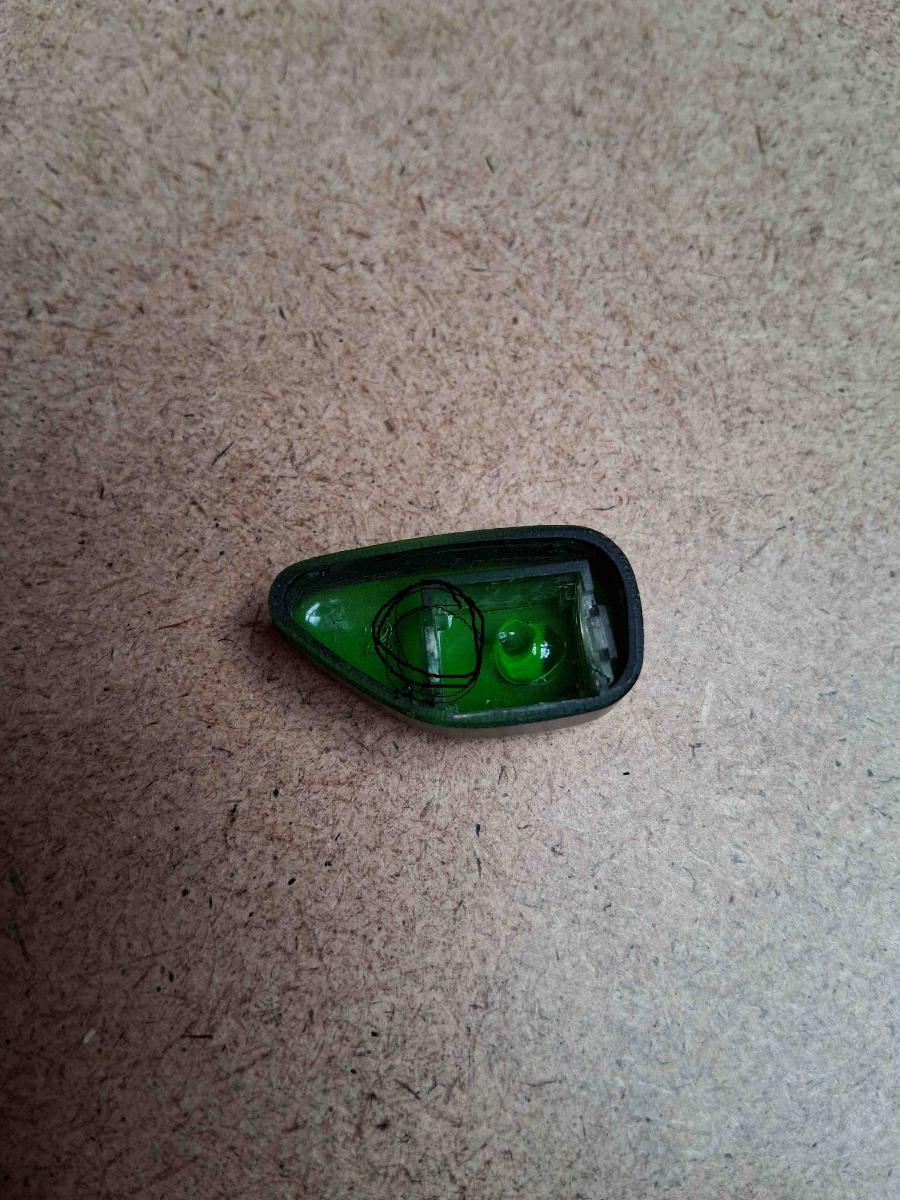

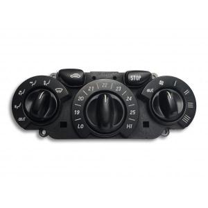

Bei meinem Klimabedienteil ist die Stop-Taste kaputt.
Kennt jemand eine Firma welche generell Ferrari Bedienteile repariert?
Danke und liebe Grüße
Gerhard
Was ist an der Taste genau kaputt ?
bitte genauere Beschreibung des Problems
Hallo.

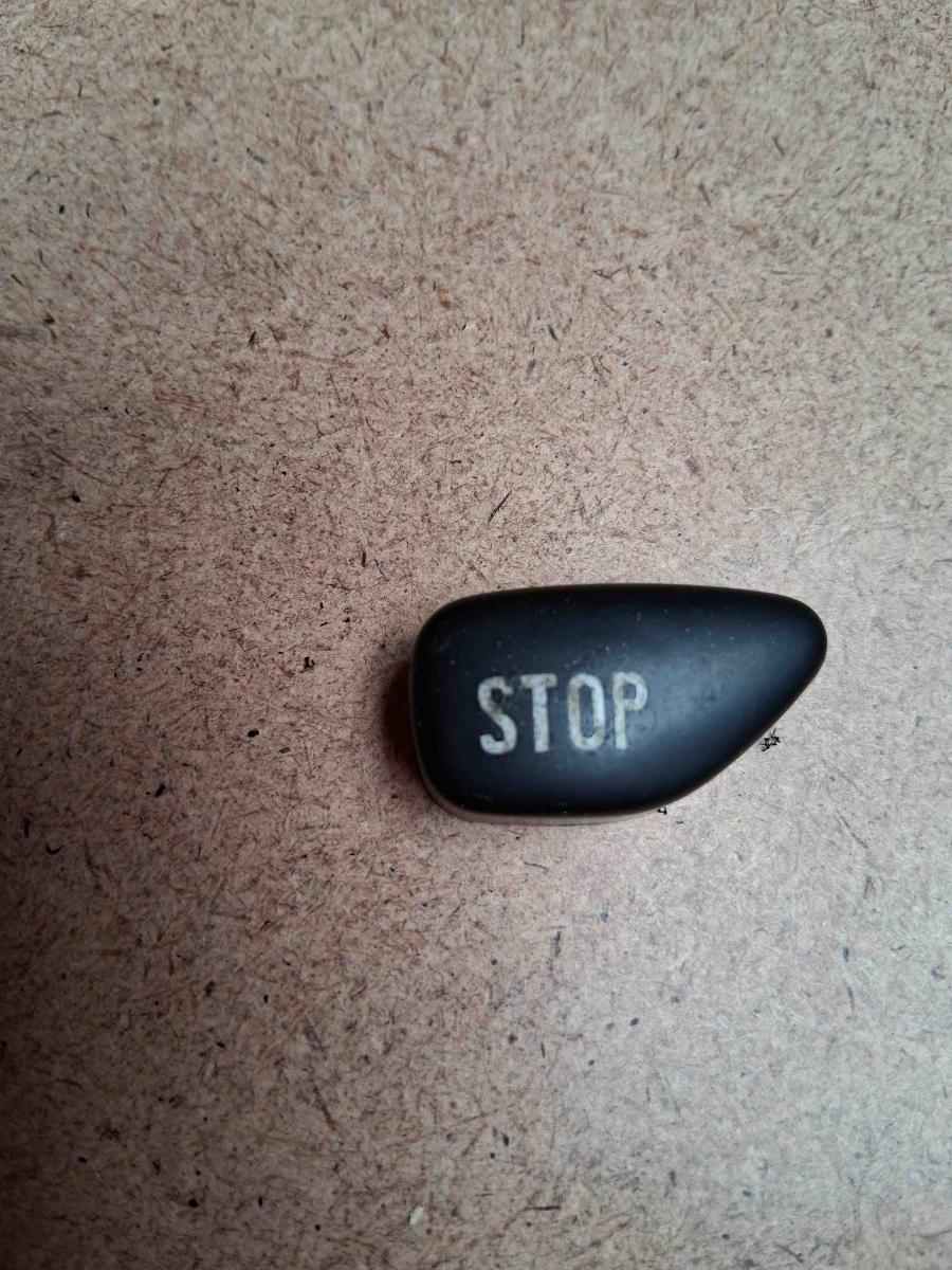

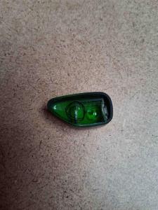

Danke für die Rückfrage. Ich hätte gleich präzisieren sollen was das Problem ist:
Am Oberteil der STOP-Taste ist eine Rastnase abgebrochen. Siehe Foto. Also eigentlich brauche ich nur diese "Abdeckung".
LG
Gerhard
Die Taste gibt es natürlich nicht einzeln. Kann man das nicht kleben? Also am Schalterunterteil!
Wie Andreas schon sagte oder vorschlug ich würde Semit einem Tropfen 2k Kleber kleben
Wenn es schon auseinandergebaut ist am besten gleich die Softlack Geschichte erledigen...
Mit kleben wirst du maximal kurzfristig Erfolg habe……..das muss mit Kunststoff und Hitze(Feuer) aufgebaut und mit dem Dremel in die richtige Form geschliffen werden.
-Alle Kalt-Methoden werden nur kurzzeitig helfen.
Hat eigentlich zum Thema Softlack schon mal die 3 großen Regler abgezogen ?
Einfach  nur ziehen ??
Send mir die Taste gerne zu (mit der Nase) und ich send dir die originale incl. einer Kopie in ABS Kunststoff zurück.

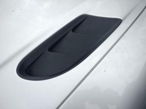

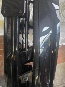

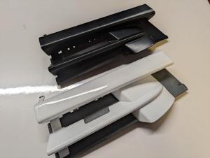

Das Scannen an sich ist noch relativ einfach mit dem Creality Raptor Pro, scanne immer im Kreuzformat auf 0.01mm genau. Danach wirds halt komplexer da die Originalteile ja oft schon selbst net so perfekt sind, daher Gitternetzstruktur reparieren, mehrere Glättungen an den Strukturen vornehmen und dann drucken in 0,16mm Schichten. So kriegt man die Oberfläche schon seidenmatt.
Beim Druck kann man halt auch die Düse vibrieren lassen sodass eine "Fuzzy-Skin" entsteht die vielen Oldtimeroberflächen ähnelt. Einige Teile lasse ich schleifen, lackieren etc. je nach Anwendungsbereich. Auch die Bedampfung mit Säure zum anätzen der Oberfläche ist hin und wieder Thema.
Also ziemlich umfangreich aber es ist und bleibt spannend solange die Hersteller die Produktionen weiter herunterfahren und sich der "Kuba-Effekt" langsam auf alle Young- und Oldtimer auswirkt. Aktuell tüftel ich noch an halbtransparenten Materialien für Blinker/Nebelscheinwerfer/Rückleuchten etc.

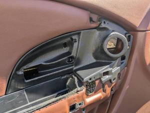

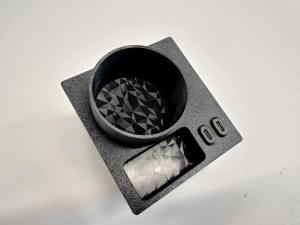

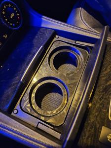

Ich füge mal ein paar Bilder bei von unterschiedlichen Oberflächen. Das meiste ist in ABS bei 265Grad gedruckt damit es auch nen heißen Sommer im Fahrzeug übersteht. Darauf sieht man u.a.
- TPU Gummieinlagen im ABS Aschenbecherersatz für den F355 mit USB-C Buchsen
- Quattroporte S Türgriffschale
- Maserati 3200GT Haubenniere (unlackiert)
- R129 Abschlepphakenabdeckung (lackiert)
- R129 Abschlepphakenabdeckung (unlackiert neben dem Originalteil in weiß)

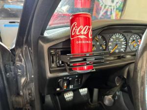

Meine Dame fährt den W201 seit einigen Jahren und bei solchen "Buden" fehlt es oft einfach an allen Ausstattungsvarianten die man oldtimertauglich "undercover" einbauen kann wie den Cupholder der aus der Lüfterdüse fährt. 😅
Auch ein guter Nebeneffekt: die Druckplatte mit Lasergravur überträgt das Oberflächenmuster auf das gedruckte Teil.0c498d92-c0f2-4a75-90b0-09669ddd94cc.thumb.jpeg.747820efd92f31ccff73ca478ec2f455.jpeg

Danke @nd84gp, habe gerade noch nen halben 430 Spider hier den ich auffrische. Denke mal kommende Woche hab ich den Knopfsatz für die Klima nachgefertigt. Wenn du einen brauchst sag gerne Bescheid.

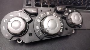

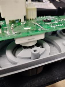

Sind die großen Drehregler beim 360 und 430 einfach abzuziehen ?
hatte da schonmal gefragt , hat das jemand schon gemacht beim zerlegen ?
Bitte nicht abziehen 😅
1. Erst das gesamte Steuergerät ausbauen.
2. Alle Schalter ganz nach Links drehen (Einfach um die Positionen nicht zu versetzen)
3. Kreuzschraube (mittig) Lösen und Rückseite Abnehmen
4. Sprengringe lösen, dann erst nach vorne herausnehmen.
@F430Scuderia das Gehäuse und Steuergerät wirken bisher immer identisch. Ich glaube es gibt keinen einzigen Unterschied bis auf das Design der Beschriftung und der großen Knöpfe. Ich denke mal du kannst zwischen dem 430 und 360 alle Teile der Klimabedienung hin und her wechseln. Von daher sollte die Montage/Demontage gleich sein.
Ich empfehle aber eine kleine Zange für die Sprengringe, sonst sprengt es nur die Nerven.
Gut ich werde mir das mal ansehen jetzt in der Winterpause und dann Details dazu abbilden und schreiben , ausgebaute und zerlegt hatte ich es schon soweit für den Birnenwechsel , wollte jetzt aber die glänzenden Drehregler
wieder Matt lackieren und dazu abbauen

@Willi894Hallo. Entschuldige die späte Antwort: Ja bitte, ich nehme einen Satz der 2 Knöpfe. Herzlichen Dank. Gerhard
Wenn Du die abgebrochene Nase noch hast, kannst Du sie auch "anschweißen". Das Zeug hier
ist echt gut.
1. die abgebrochene Nase an die Bruchstelle halten und einen Tropfen Kleber an die Bruchstelle
2.  etwas von dem Pulver aus der 2. Flasche auf die Stelle geben
3. nochmals etwas Kleber darüber auftragen
4. Fertig und hart binnen Sekunden
https://www.bueromarkt-ag.de/2-komponenten-kleber_hg-power-glue_schweissnaht_15g,p-m20000,l-bing-prd,pd-b2c.html?msclkid=b0513d17888c13a73ada54164076964e
oder nach HG Power Glue googeln.
@Willi894 Entschuldige, ich will hier nicht Deine Arbeit torpedieren. War nur als netter Tipp gemeint.
