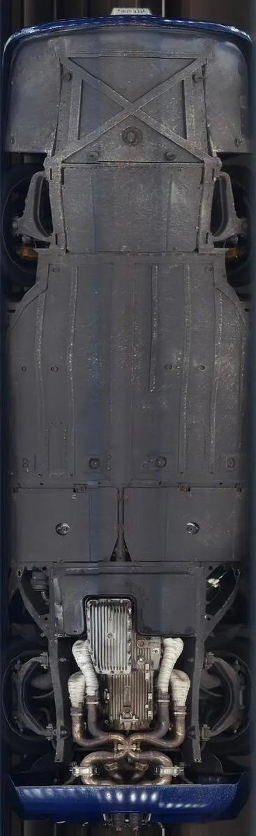

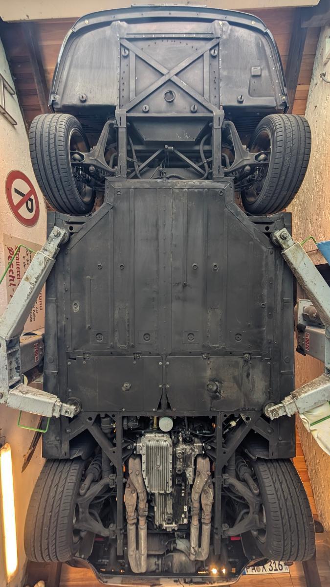

512 TR / F512M
Bei meinem 512 TR fehlen im Vergleich zum F512M zwei Unterbodenverkleidungen, die aerodynamisch Sinn machen würden.
Für das Blech unter der Vorderachse (63085100) fehlen beim 512 TR die Anschraubpunkte. Ok, das ließe sich lösen. Das hat wohl nur der F512 M so gehabt.
Das Blech unter dem Ölfilter jedoch ließe sich ohne das Nachrüsten der Anschraubpunkte bei mit montieren, und auch der Ersatzteilkatalog sagt, dass der 512 TR und der F512M dieses Blech hatten.
Fehlt das bei mir? Wie sieht der 512 TR Unterboden denn normalerweise aus?
Hallo "Schnuse"
bei unserem TR sind diese Abdeckungen vorhanden (Bj. 94). Ich gehe davon aus das die bei dir einfach fehlen. Aber ohne Gewähr.

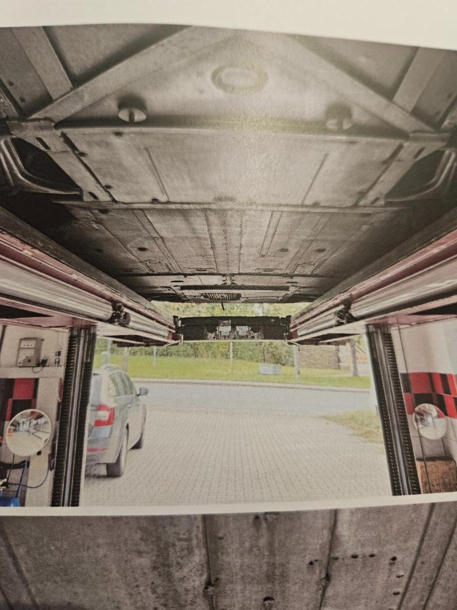

Hab grad in mein Gutachten geschaut und folgendes kann ich beitragen. 512TR.
Beim Motor geht die Abdeckung sogar noch weiter als beim gezeigten 512 M.

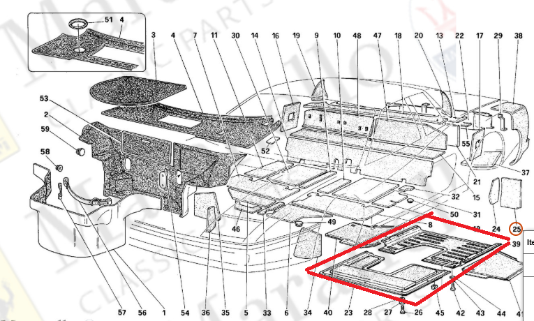

Laut Ersatzteilkatalog wird die Abdeckung mit dem „Stecker“ 60731300 befestigt. Sind dann evtl. gar keine Anschraubpunkte vorhanden, sondern nur Bohrungen für die „Stecker“? Ich vermute, das sind eine Art Dübel?
@Driver A.J.
Ich habe mich vertan, die 63085100 ist der Kofferraum-Unterboden, der wird verschweißt. Die Platte von der Unterbodenverkleidung finde ich aber nicht im Ersatzkatalog.
vor 1 Stunde schrieb S.Schnuse:
Bild 107, #23, #39, #40, #41
…oder?
Nein, das ist hinten beim Motor. Die Platte unter der Vorderachse ist im Ersatzteilkatalog nicht zu finden, oder ich habe Tomaten auf den Augen. 🧐
