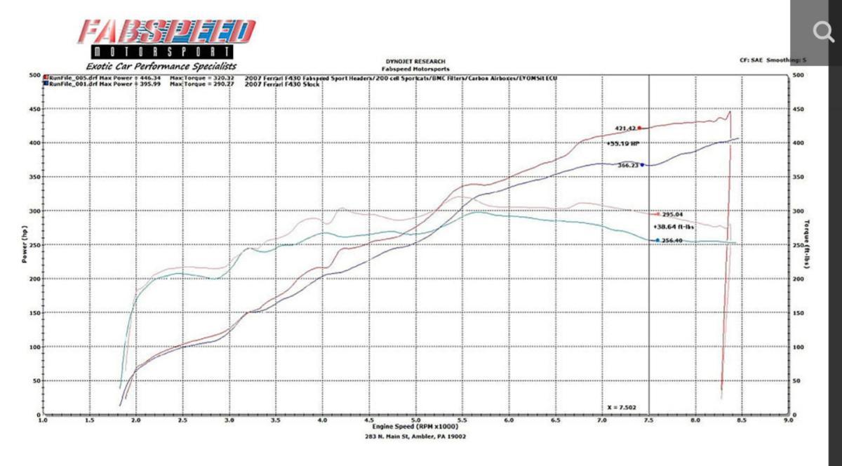

Mir ist z.B. aufgefallen das Fabspeed mit einem Diagramm beim 430 wirbt, welches ich so zumindest anzweifeln würde. Der Motor mag 4in2in1 Krümmer wie die Capristo viel lieber als 4in1, die eigentlich immer Drehmoment verlieren. Die Kurve bekommst eigentlich auch mit Software und anderen Maßnahmen nicht so geglättet oder sogar mit einer deutlichen Steigerung in allen Lagen, wie von Fabspeed propagiert. Ich hatte schon original Krümmer, iPE (baugleich mit Fabspeed), Challenge, Kline und Capristo verbaut und alle auf dem Prüfstand.
Das beim 430 mit 4in1 zweifel ich offen an. Es kommt da schon darauf an welchen Krümmer man hat und wie das sonstige Umfeld aussieht.
