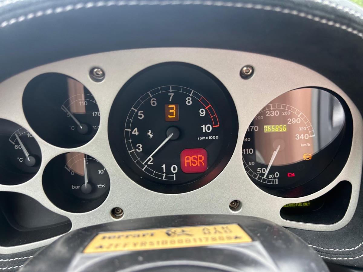

jetzt habe ich mir neulich ja meinen Traum erfüllt und ihr habt mich da ja schon gut beraten. Danke nochmal hierfür.
Jetzt habe ich leider mein erstes kleines Wehwehchen mit dem Wagen. Ich habe die Fehlermeldung im Anhang.
Ich habe auf Anraten die Batterie getauscht, die war tatsächlich defekt aber der Fehler tritt immernoch auf, jedoch nur wenn der Wagen kalt ist. Wenn der Fehler in der Warmfahrphase auftritt und ich dann den Wagen ausschalte und dann neu starte, dann ist der Fehler weg!
Habt ihr da evtl einen Rat für mich was das sein könnte?
Vielen lieben Dank schonmal.

Nachtrag: habe gerade auf deinem Foto gesehen, dass die rote Lampe für eine Getriebestörung leuchtet. Hast du Probleme mit dem Getriebe?
Nein, das Getriebe schaltet gut. Es wurde beim letzten großen Service auch die F1 Pumpe mit getauscht. Auto fährt gut!
Hatte beim 360 auch den Getriebefehler nachdem die Batterie hinüber war. Bei mir mussten die Gänge neu angelernt werden
Ok, war das auch der ABS/ASR und Getriebefehler wie in meinem Foto? War das aufwändig/teuer die Gänge neu anzulernen? Danke schonmal
Nein war nur das Getriebe und nein es war relativ günstig , glaube ca 250 €
