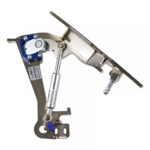

Dieses Jahr beim F131 Treffen von @jo.e war auch einen 360 dabei, der hatte auf LSD-Doors umgebaut. Er hatte auch wegen dem Raumbedarf der langen Türen umgebaut.
Aber es stimmt, erst schwenken die Türen parallel nach außen (um die „Türdicke“), um dann nach oben zu schwenken.
Der Satz Scharniere kostet auch nur 4,5 k, also ein Schnapper! Dazu muss noch der Kotfügel mechanisch bearbeitet werden, dass heißt, der Umbau ist nicht komplett rückrüstbar! Ich würde sowas meinem Auto nicht antun!
Wär es nicht fast einfacher einen Doppelparker zu bauen ?
Selbst die originalen LSD sind wackelig und man muss die Türe logischerweise erst ein Stück weit normal öffnen, bevor man sie nach oben öffnen kann.
Ein Freund hatte die LSD verbaut und abgesehen von der Optik, die Geschmackssache ist, fand ich es grausam.
Das Erste, was du in der Hand hast beim Einsteigen ist die Türe und die Wertigkeit des Öffnens lässt mMn extrem nach durch diese Scharniere.
Anscheinend müssen die Scharniere auch etwas "wackeln" da sonst bei geöffneter Türe und z.B. Wind die Gefahr bestehen würde, dass sich was verbiegt. Zumindest hat mir das mal ein Mitarbeiter von LSD gesagt.

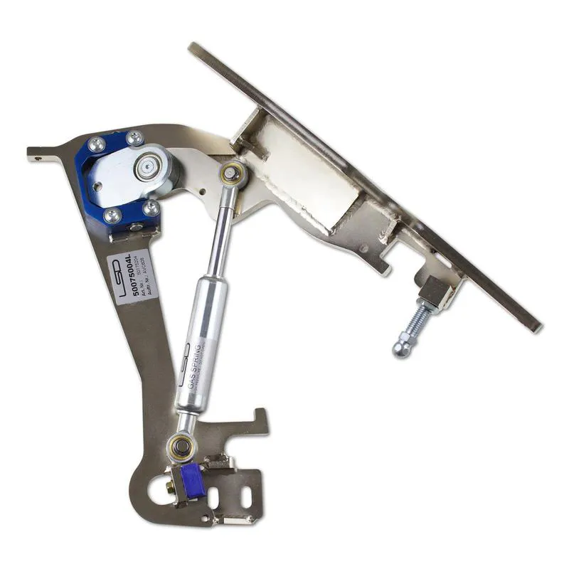

Ich glaube auch mehr es ist konstruktionsbedingt. Die LSD Scharniere sind relativ schmal und müssen sich in zwei Richtungen bewegen lassen. Das Gelenk in dem blau eloxierten Teil oben blockiert zwar sobald die Aufwärtsbewegung gestartet wird, aber hier wird immer etwas Spiel sein:

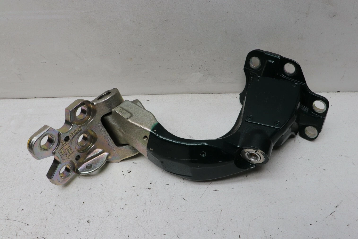

Dagegen Aventador mit nur einem Gelenk und deutlich massiverer Bauweise:
Man darf auch nicht vergessen, die originalen Lambo-Türen sind dafür konstruiert und da können die Scharniere ganz anders ausgelegt werden. Die LSD-Teile sind halt zum nachträglichen Umbauen von Türen, die eigentlich ganz anders aufgehen!
