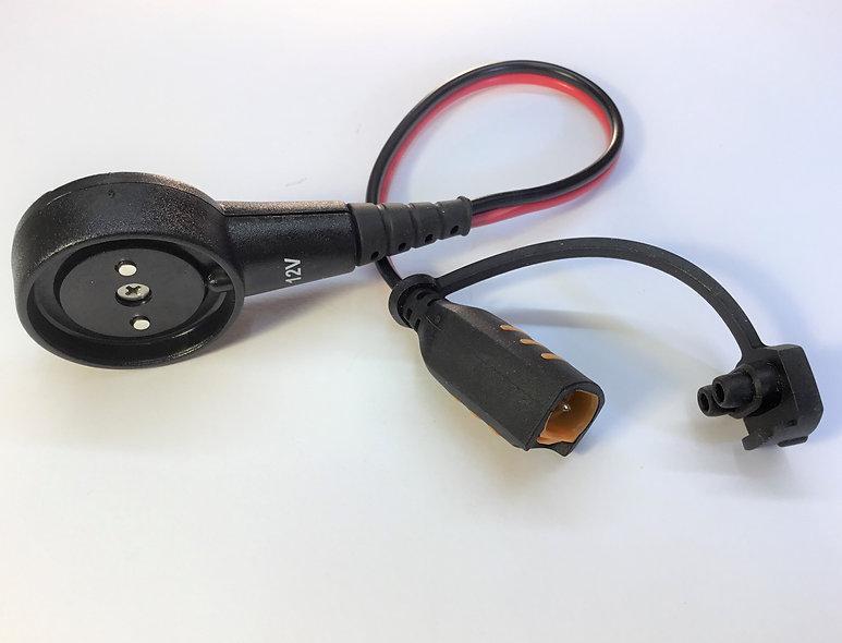

Ja, aber bei den CTEKs ist nichts mit Magnethalterung aussen, oder? Ausserdem... brauchen sogar die Li-Ion Monster ein Erhaltungsgerät ? Haben unsere Itaker solche Kriechströme dass jede noch so tolle Batterie nach ein Paar Tage rumgammeln ausgeht?

Dann brauchst du ein CTEK CS free, das Teil liefert deiner entladenen Batterie in 15 min genug Power um zu starten 🤪
