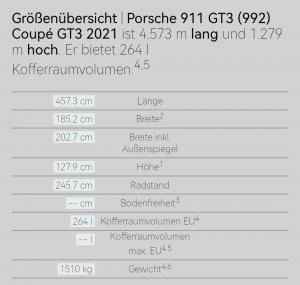

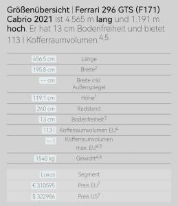

Die Ferrari Fahrer überschätzen das Problem. Der 296 hat vorne ohne ELEV eine Bodenfreiheit von 15-16cm.
Die hat der Porsche 992 GT3 gerade einmal mit der Bestelloption Lift.
Wenn der Porsche mit Lift in die Garageneinfahrten kommt, schafft der 296 das allemal.
Wer jedoch eine Lösung Gürtel mit Hosenträger braucht, bestellt sich den Lift mit.
Die Bodenfreiheit ist ein Kriterium, der Überhang ein anderer. Beides gehört zusammen und bestimmt ob es kratzt bei der Tiefgarage oder ähnlichem   Das ist bei Bodenschwellen wieder anders und da bestimmt nur die Bodenfreiheit , ob es kratzt.
Probieren geht über studieren oder gleich mitbestellen.
Gerade bei den Hybriden sitzt der Fahrer weiter vorne um Platz für die Batterie zu schaffen. Dann wird es automatisch auch vorne etwas länger nach der Vorderachse.
Der Überhang ist beim Porsche auch groesser als beim Ferrari. Das gilt für vorne und hinten sowieso.
Der 296 hat einen fast 15cm längeren Radstand als der Porsche. Das wirkt sich dann auch auf die Ueberhaenge aus.
