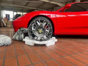

ich habe mir eben die 19 Zoll Challenge Felgen für meinen Modena gegönnt. Was ich bisher gelesen habe sollte ich drauf achten, dass die gesamte Dimension ungefähr dem original entspricht. (ABS / ASR).
Wenn jetzt keiner schlechte Erfahrungen gemacht hat würde ich diese Kaufen:
VA 235/30
HA 275/30
Marke Michelin  Pilot Super Sport oder 4S
Nun meine Fragen: Wie einfach oder problematisch ist die Eintragung? Habe ich die Reifengröße richtig gewählt?
Aktuell habe ich noch 15 mm Distanzen montiert die schon eingetragen sind. Würdet ihr bei den 19 Zoll felgen darauf verzichten?
Und zu letzt: Falls ich die Distanzen drauf lasse, benötige ich keine neuen Radschrauben?
Vielen Dank für jeden Input! Anbei Fotos...

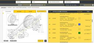

Danke, beim Ferrari Händler Toy Store in Starnberg. Der hat mir eben noch folgendes geschickt.... Wäre dann aber eine andere Größe wie in diesem Forum empfohlen.

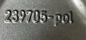

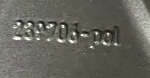

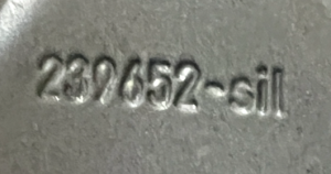

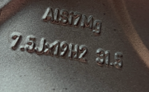

PS hier noch die Teilenummern:
VA: 239652
HA: 239705

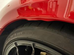

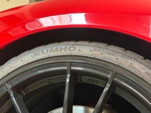

Du kannst einfach erfühlen. Serie stehen die Kanten waagrecht nach innen, was beim CS und 430 schon nicht mehr der Fall war. Da waren sie schon umgelegt. Du sollst auch nicht die Kanten ziehen oder so. Es geht nur darum, dass man sie vorsichtig weiter nach oben anlegt, damit die Reifen sich nicht mehr in die Kante einhaken und dann den Reifen beschädigen und die Kante nach unten zieht. Das sieht dann so aus, wenn das passiert...
Die 239652 und 239705 konnte man optional auch für den F430 bestellen und somit bist du safe. Allerdings glaube ich irgendwie nicht, dass die beiden Teilenummer zusammenpassen. Bist du sicher? Die 239652 ist eine Felge für die VA in Silber und die 239705 ist ebenfalls für die VA nur kugelpoliert. Zu der 239652 würde hinten somit die 239654 passen oder zur 239705 dann die 239706.
Wahnsinn wie fit du in dem Thema bist. Dann wurden meine wohl nachträglich lackiert....
jetzt weiß ich auch für was pol und sil steht....
vierte Felge hab ich nicht nachgeschaut.

Kann man die Kotflügelkante überhaupt umlegen ( bördeln ) ohne neulackieren zu müssen ?
Ja, das geht. Braucht man aber Know-How, Gefühl, Geduld und Erfahrung. Dann klappt es meistens. In den anderen Fällen muss man dann eben beilackieren, was aber auch gut gemacht werden sollte. :wink: Für mich wäre das aber immer Pflicht, denn Serie ohne Distanzen will ich niemals fahren... O:-)
Könnte jemand mal ein Foto hochladen, der die Kante umgelegt hat ! Danke
Kann ich dir schicken, aber voraussichtlich erst in morgen Abend. Ging ohne Lackierung.
hier 2 Fotos vorher/ nachher. Leider hat mein Fotograph nur die frontale Ansicht aufgenommen. Kann nicht selbst ein Foto schießen (Urlaub).

Die Originalfelgen sehen außerdem auch richtig gut aus! Nur noch mal der Hinweis: mit 15mm Spurverbreiterung bist Du nicht völlig Safe, auch wenn bisher noch nix passiert ist, ich war mit meinem Auto einige tausend km unterwegs, bis zum ersten Mal der Reifen „einhakte“…
d.h. Das Umlegen der Kanten ist einfach eine sinnvolle Maßnahme …

Und hier musste nicht neu lackiert werden ?
