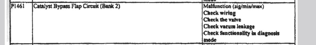

Fehlercode weiß ich gerade nicht auswendig, aber ja. Allerdings ohne Konsequenzen und eine MKL erscheint auch nicht.
Zumind. stimme die Beschreibungstexte in deinem Tool.

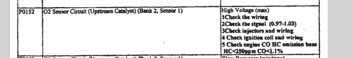

Die Lamndasonde werd ich bei Zeiten natürlich zeitnah auch Tauschen lassen. Bisher ist die MKL nicht wiedergekommen nach Fehlerlöschung (Ca. 50 km Fahrt bisher)

Blöd für den Motor wenn die Abgasklappe nicht öffnet.
Bei dem anderen Fehler kann der Wagen entscheiden, daß ein Standard/Notlauf Mapping geladen wird.
Damit ist die Verbrennung nicht optimal.
Würde damit nicht mehr über 4000 drehen und den Wagen asap reparieren.
Die Abgasklappen öffnen und schließen perfekt, daran liegt es nicht. Ist wohl der Schalter, der eingebaut ist was Jochen erwähnt hat.
Aber danke erstmal Allen für die Hilfestellungen.
Schönen Abend.
"Absent" steht rechts beim Fehlercode.
Kann er denn überhaupt noch eine Info zur Klappenstellung bekommen oder ist diese "Überwachung" mit dem Umbau unterbrochen?

Dann kannst du dir zu über 90% sicher sein dass es nur ein sporadischer Fehler war bzw. die Lambda-Sonden langsam anfangen zu spinnen 😉.
