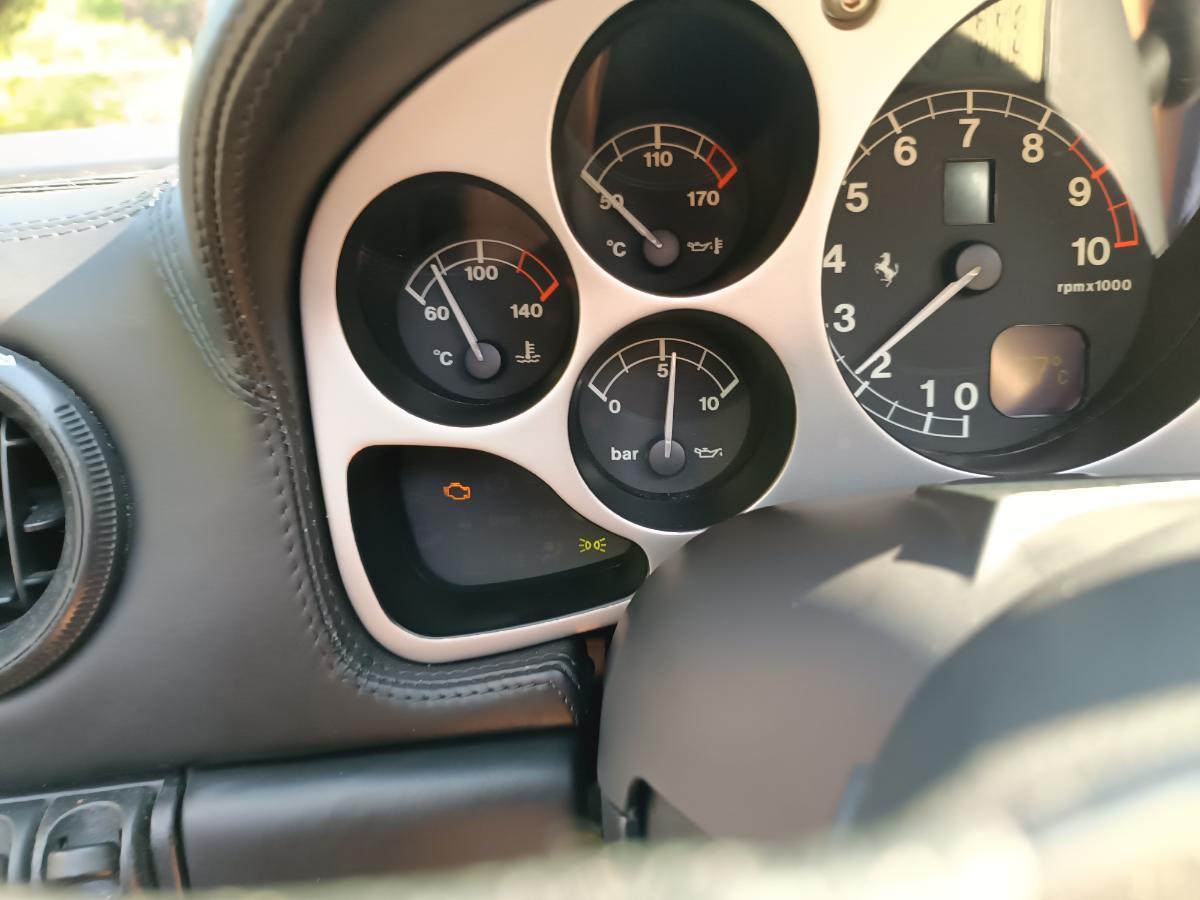

heute ist mir nachmittags Start einfach die MKL angegangen. Ohne weitere Infos wie slow down o.ä.
Kats sind neu und Inspektion gross gerade gemacht vor 500 km beim ferrarispezi.
Fährt aber normal weiterhin. Temperaturrn auch alle ok. Öldruck auch.
Im grossen Display steht nach Start Check ok.
Irgendwelche Ideen?
Weiterfahren erstmal?

komisch...jetzt 10 minuten ausgemacht...wieder an..MKL weg...hmm..komisch
Hab ich auch schon gehabt bei Unterspannung. Anlasser hat grade so gedreht und der Motor ist doch angesprungen. MKL an. Kurz gefahren, nochmal aus und wieder an und MKL aus.
Ja so was kann vorkommen, auch mit anderen Fehlern. :wink:

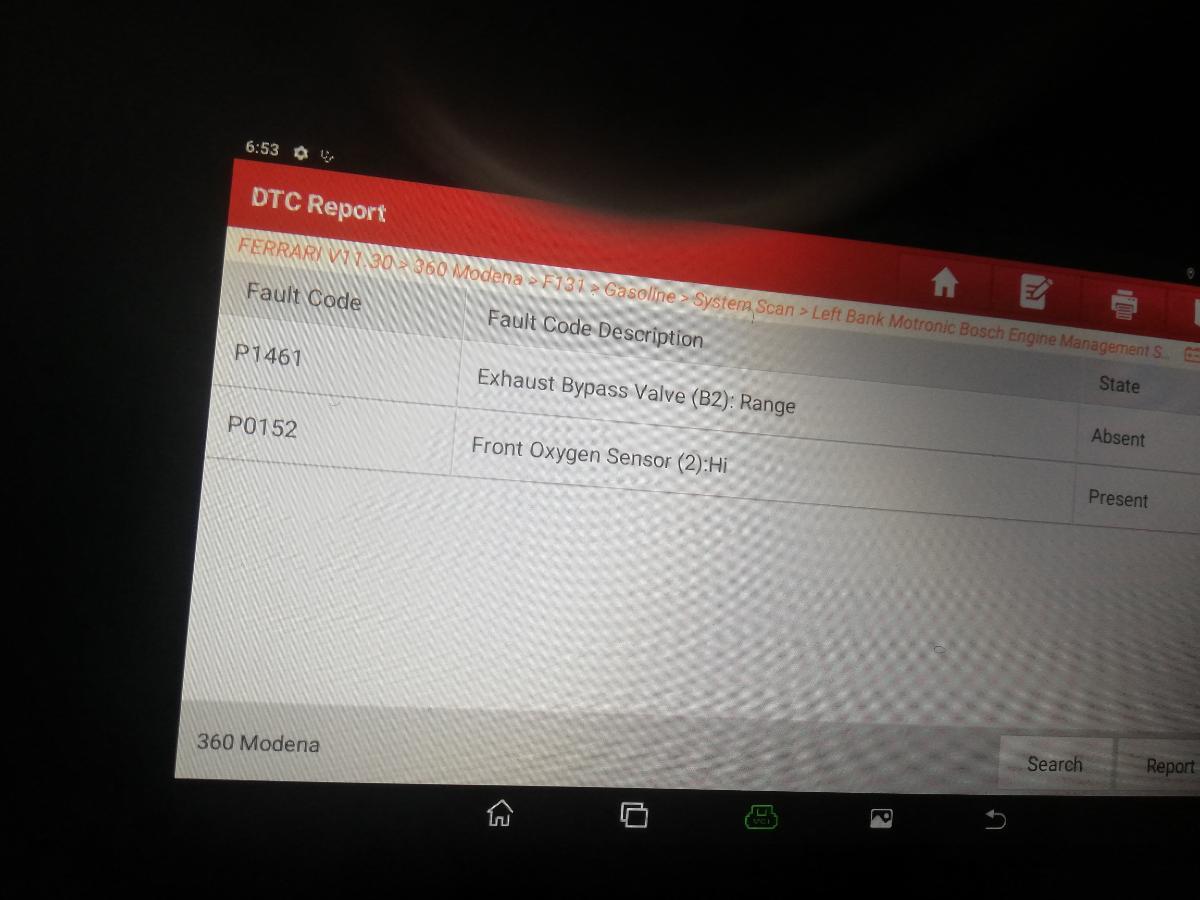

das sind die Fehlercodes.
Erstmal alle gelöscht.
MKL erstmal weg.
Was sind die Codes?
Handlungsbedarf?
Erstmal so Weiterfahren?

Interessant finde ich den jeweiligen Fehlerstatus ganz rechts, bei absent würde ich sagen, da war mal ein Fehler bei present vermute ich, dass jetzt gerade ein Fehler anliegt und deswegen die MKL demnächst wieder kommt…
btw: das sind die Fehler auf der linken Bank, Du solltest auch die rechte Bank auslesen (lassen) …
rechte Bank wurde auch ausgelesen. war alles ok

beim P0152 meckert die OBD über die Lambdasonde vor Kat links, Spannung zu hoch, kann an der Sonde selber liegen oder an Falschluft, oder ….

Am 4.8.2025 um 22:20 schrieb F360HH:
Was sind die Codes?
Handlungsbedarf?
Blöd für den Motor wenn die Abgasklappe nicht öffnet.
Bei dem anderen Fehler kann der Wagen entscheiden, daß ein Standard/Notlauf Mapping geladen wird.
Damit ist die Verbrennung nicht optimal.
Würde damit nicht mehr über 4000 drehen und den Wagen asap reparieren.
Ich denke eher der Fehler bezüglich der Klappensteuerung kommt von einer manuellen Klappensteuerung. Deshalb leuchtet allerdings keine MKL.
Bekommt man bei einer manuellen Klappensteuerung ( via Kippschalter) immer einen Fehler ( P1461, P1462) ?
