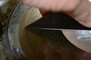

Ich würde auch die Schwungscheibe bzw. deren Reibfläche für die Kupplungsscheibe mit einem Haarlineal auf Planizität prüfen. Denn diese Fläche wird mit der Zeit leicht konisch, was schlechtes Kuppeln und erhöhten Verschleiß zur Folge hat, insbesondere wenn man eine neue Kupplungsscheibe braucht und verbaut. So war es bei meinem 550 (die konische Abnutzung, siehe Foto unten). Eine neue Schwungscheibe war erstaunlich "preiswert", so dass ich mir nicht die Mühe machte, die Reibfläche der Schwungscheibe plan zu drehen. Im Ergebnis ist die Kupplung jetzt ein "Träumchen".

...sicher, dass dieser tellerförmige Querschnitt der Schwungscheibe durch Abnutzung entstanden, und nicht vorn vornherein beabsichtigt ist?:???:
Wenn ja, warum sollte sich die Schwungscheibe innen stärker abnutzen als außen? Die Differenzgeschwindigkeit der Reibflächen zueinander ist außen jedenfalls höher als innen...:confused:
Gruß, Georg
Das ist definitiv so gewollt 😉, hatte auch mal eine Schwungscheibe für meinen 360er begradigen und schleifen lassen. Danach musste ich feststellen das die Schüsselung wohl gewollt war……..aus Fehlern lernt man 😉
Das ist jedenfalls beim 550 definitiv nicht so gewollt. Die neue Schwungscheibe (von Ferrari) war absolut plan und nicht geschüsselt. Bei Neuteilen vergleiche ich selbige vor dem Einbau immer mit den Altteilen. Bei "Exoten" empfiehlt sich dies, es wird gerne auch mal "typähnlich" (aber nicht passend) geliefert.
