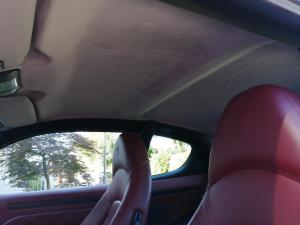

4200 Coupe Dachhimmel erneuert

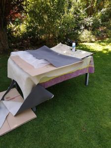

Nachdem es mir dann doch so richtig auf den Kecks ging, immer mit dem Kopf am durchhängenden Himmel zu kleben, hab ich's jetzt gefixt. Wem es genauso geht - nur Mut, auch wenn es ein wenig wie Strafarbeit ist:
Schaumstoff kaschierten Himmelstoff plus passenden Kleber kaufen, Himmel ausbauen, Himmel komplett bis auf das GFK Gewebe von allem befreien, was drauf ist (das ist der aufwendigste um nicht zu sagen beschi....ste Teil), beziehen, einbauen ...fertig.
