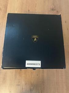

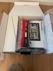

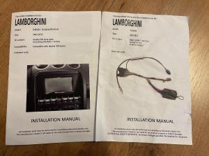

Hallo Lars
Es hat von Lamborghini ein Nachrüstkit von Pioneer gegeben, welches das Alles kann.
Gruss
Ralph
Danke für den Fingerzeig. Scheint so so zu sein als dass das Teil mit extra Rückfahrkamera kommt; bin unsicher ob man das bestehende System ab Werk dort nun abbilden lassen kann oder nicht. Auch sind die Teile 12 Jahre plus alt…gab es da überhaupt schon Apple Car Play? Das wäre mir sehr wichtig wegen Navi und Spotify. Und die Sachen die jetzt halt gehen auf den Screen wie Kamera sollen auch nach Wechsel funktionieren; das wären eigentlich schon alle meine Ansprüche ;-)
Also, einfach zur Info - ist keine 12 Jahre plus alt..........
Und wie Du auf der Schachtel erkennen kannst (Foto 2) - mit Apple Car Play ausgestattet. Spotify weiss ich nicht.
Es ist ein Nachrüstkit original von Lamborghini, alle Funktionen bleiben erhalten, inkl Kamera.
