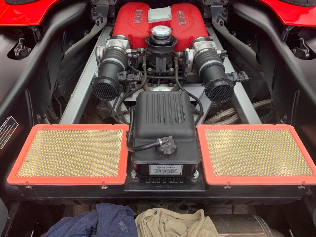

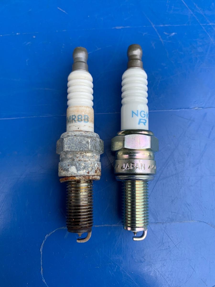

Habe gerade erst Kerzenwechsel hinter mir und selbst gemacht
anbei die Bilder vorher nachher Laufleistung ca. 5 Jahre 25tkm
Habe mir hierfür extra ein Drehmoment Schlüssel gekauft
mit 10 NM angezogen
Überprüfen der Zündspulen halte ich für eine gute Idee gleich dabei
dachte beim Spider wäre es einfacher aber war gerade ganz vorne eine ganz schöne Quälerei im Gegensatz zum Coupe

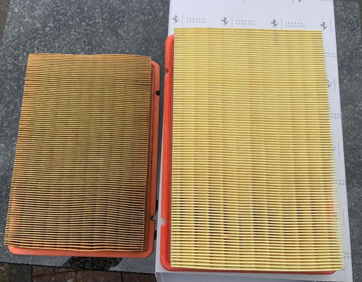

Luftfilter habe ich auch gleich mitgemacht

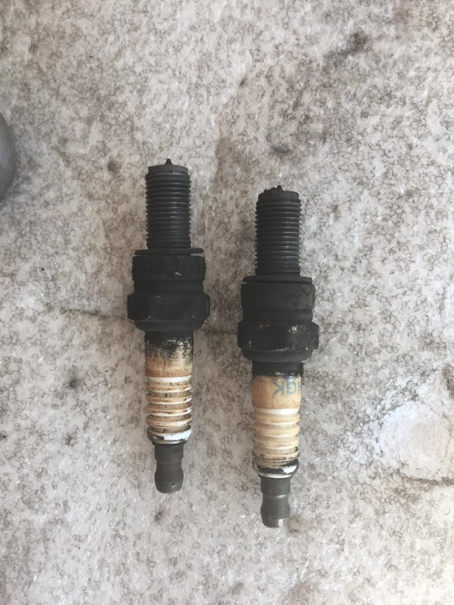

Anbei mal ein Bild wenn man sich auf Aussagen eines Händlers verlässt von wegen wäre alles gemacht und zudem waren 3 Kerzen nicht richtig festgezogen sodass die Abgase zwischendurch  kamen
Das die Chefin dann auch noch äußerte es könne schon mal vorkommen das diese sich lockern könnten hat’s dann noch schlimmer gemacht 🤦‍♂️

vor 21 Minuten schrieb F430Scuderia:
mit 10 NM angezogen
...10 NM erscheint mir deutlich zu wenig.:???:
Zündkerzen  allgemein so um die 20 Nm, Werkstatthandbuch vom 360 hab ich aber gerade auch nicht zur Hand. Erfahrener Mechaniker hat sowas "im Gefühl" 😝.Hab noch nie eine Zündkerze mit Drehmomentschlüssel angezogen, hat immer gepasst😜
vor 14 Stunden schrieb F430Scuderia:
So wie diese Kerzen aussehen, würde ich mir ganz andere Sorgen "als nicht richtig festgezogen" machen😅

vor 17 Stunden schrieb GeorgW:
vor 17 Stunden schrieb F430Scuderia:
mit 10 NM angezogen
Es sind sogar nur 9,8Nm, sofern ich das noch richtig im Kopf habe 🤔😜. Passt also👍

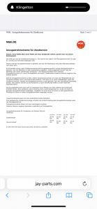

Hallo F360HH,
Von NGK:
Und bei der Zündkerze beim 360 handelt es sich um eine 10er Kerze im Alukopf, also Liste ganz unten rechts!
10-12 Nm!
Bei meinem AMG C63S W205 sind es sogar laut Hersteller 8NM
und bei Zündkerzen bin ich halt vorsichtig und so einen kleinen Drehmoment Schlüssel wollt ich eh schon immer mal haben 🤩freu
das mit den schwarzen Zündkerzen ist schon 2017 gewesen also schon lange her Motor läuft  super aber eben auch wohl Glück gehabt 🍀

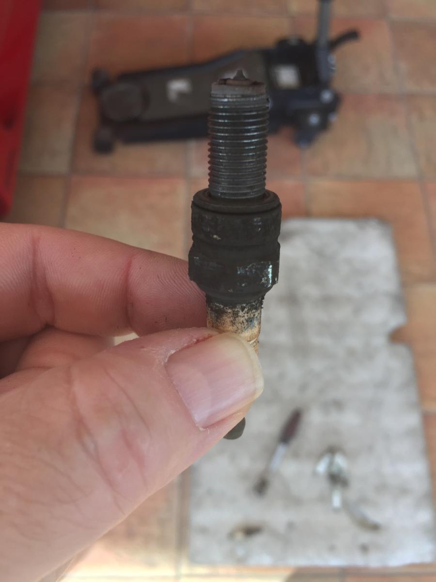

man beachte das der Bügel auch schon gefehlt und abgebrannt war absolut verrückt ich könnte ja jetzt den Vertragshändler hier nennen mach ich aber nicht , würde auch an der Situation von damals nichts mehr ändern

vor 2 Stunden schrieb Driver A.J.:
10-12 Nm!
...das mit dem 10mm Gewinde war mir nicht bewußt, bin von 12mm (wie beim 348) ausgegangen. Nehme daher alles zurück und behaupte das Gegenteil.:oops:
